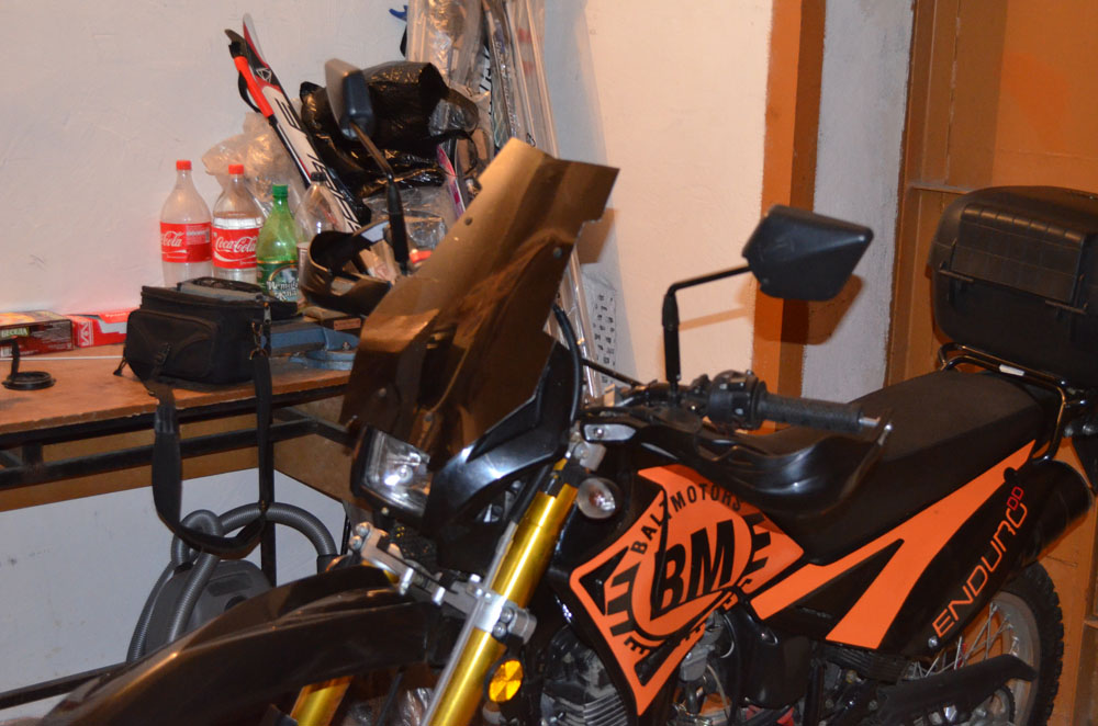

а при случайном падении через руль(такое ведь бывает) эта конструкция не снимет скальп вместе с мозгом и верхней челюстью?или голову целиком если в шлеме?
Нет не снимет. Стекло разлетаеться на ура. Если исходить из того что всё может быть ,то да, легко можно снести и череп и скальп и всё остальное. Только дело в том что нужно правильно расставить акценты. Если внимательно присмотреться к моей конструкции то видно что в статике она довольно жесткая, но если приложить усилие то на крепеже всё или провернёться или стекло лопнет. Там не ни одного соединения которое крепиться намертво.

Сама защита вроде ничего.Но внутренние крепление которое вставляеться внутрь руля не очень. Целесообразно заменить на бабочки типа тех которые применил я. Стоят копейки и держать будь здоров.
Ветровик нужен для того что-бы сильно не напрягал ветер. По трассе бьёт в грудь очень сильно.

Я согласен с тобой.Но мне до деревни пилить по трассе километров 70, поэтому мне он необходим. И потом он снимаеться за пару минут. Открутить всего четыре самореза и всё, в помпасы.

А защита рычагов может наxер пальцы сломать при падении через руль, я против этих приблуд. Вожу с собой запасную ручку сцепы а без тормозной как нибудь доеду.
На пересечёнке вообще, а на заброшенных дорогах и в густом подлеске в особенности, частенько приходится продираться через кустарник или "карандашник"..., вот там подобная защита вполне уместна, потому-как даже тонкие прутья заклинившие в промежутках рычагов, зеркал и пр. способны неожиданно вывернуть руль, что чревато заваливанием даже при небольшой скорости, а если подымаешься в горку с разгоном то и кидануть может - https://www.youtube.com/watch?v=famyxG-3_Gc&feature=plcp смотреть с 5.15 мин.
Короче, в подобных местах, такая присмочка представляется штукой полезной, но - на свой мот не поставлю - видел как такая защита выкручивает руки. Вот пластиковые лопухи, такие чтобы ветки отбивали, а при форсмажоре легко, не травмируя рук, отламывались или отгибались, поставить можно былобы,но опять-же - мне, по моим условиям, даже такая добавка больше мешает чем помогает.
Ткнутся в ветровичёк переносицей или шеей - тоже малоприятно, но, судя по фото, тот ветровичёк, что на моте у смита, напрочь голову не отобьёт :) . Но не хотелбы я иметь такое перед своим лицом - даже на фото как-то напрягает...
Но это я по себе сужу, а smit "затачивает" струмент под себя
Насчёт лопухов я думал. Вещь по сути своей очень полезная. Но вот как-то я не удосужился их прикупить. А насчёт ветровика. Просто на фото это одно, в реале совсем другое. Там всей конструкции легче провернуться в местах крепления или лопнуть чем шею отрезать или переносицу фигакнуть. И потом шлем ещё никто не отменял.
Кстати, забыл сказать, я когда на ЯВУ ветровик делал, то по краю стекла приклеивал разрезанную вдоль резиновую трубку, тогда это было модно :) , а вот о практической стороне сего девайса - трубки я узнал когда верхней челюстью в ветровик врезался - зазевался и влетел в поперечную борозду на поле, ну и открытой пастью клюнул - прямо зубами, удар пришёлся снизу вверх, в торцы зубов, это я так голову запрокинул - чтоб не удариться :D (кстати был в гермаке), короче, кабы не резинка - зубы в канаву... Так-что рекомендую - не зубы в канаву, а резинку на ветровик - есстественно B)

Я буду осторожен. Мот красив. Я в начале эпопеи под названием "БМ" писал что очень педантично отношусь к технике. После поездок протираю пыль везде и если надо мою. А так-же полирую пластмассу полиролью для пластика.

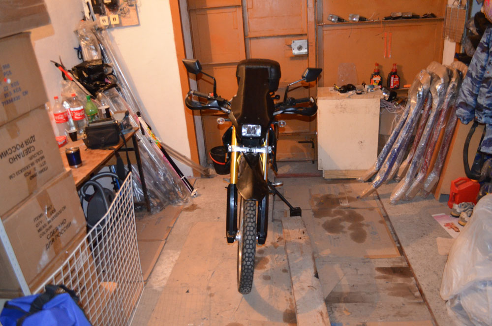

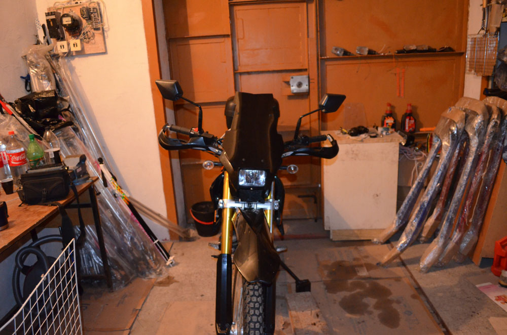

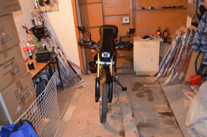

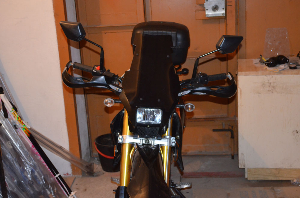

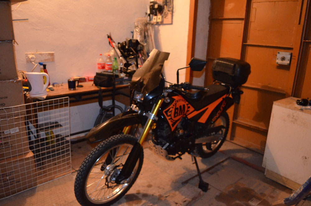

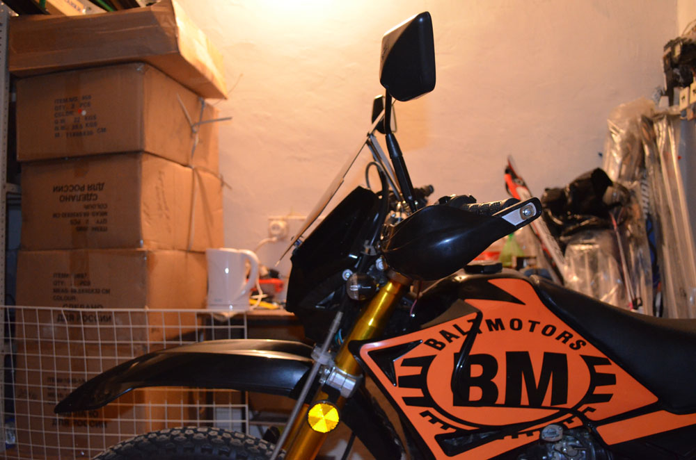

Добрался сегодня до гаража и могу представить готовый вариант ветровика. Критикуйте Господа!post-891-0-82437300-1353766465_thumb.jpgpost-891-0-87183500-1353766487_thumb.jpgpost-891-0-68504300-1353766506_thumb.jpgpost-891-0-96531000-1353766526_thumb.jpgpost-891-0-04851100-1353766542_thumb.jpgpost-891-0-20894400-1353766565_thumb.jpg
я б на твоем месте снял к херам эту гельётину не здорово все это выглядит
Будет хреново сниму.
