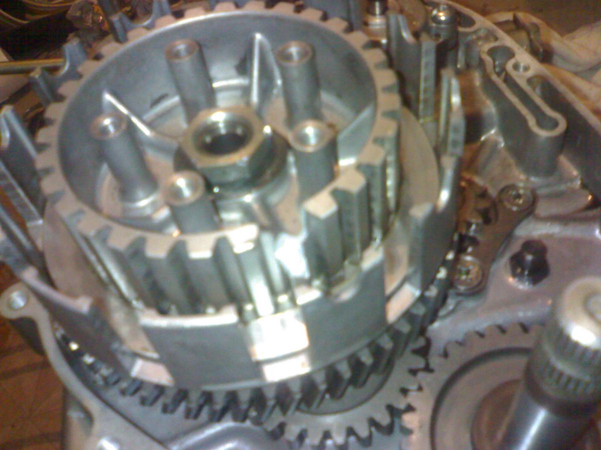

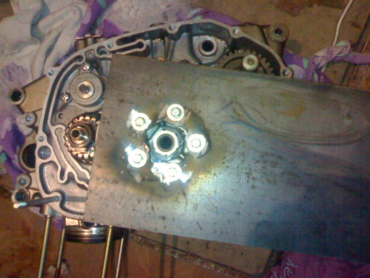

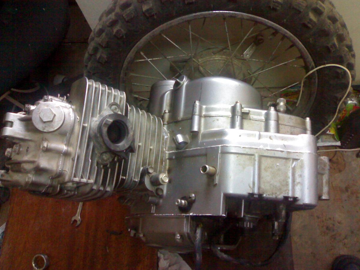

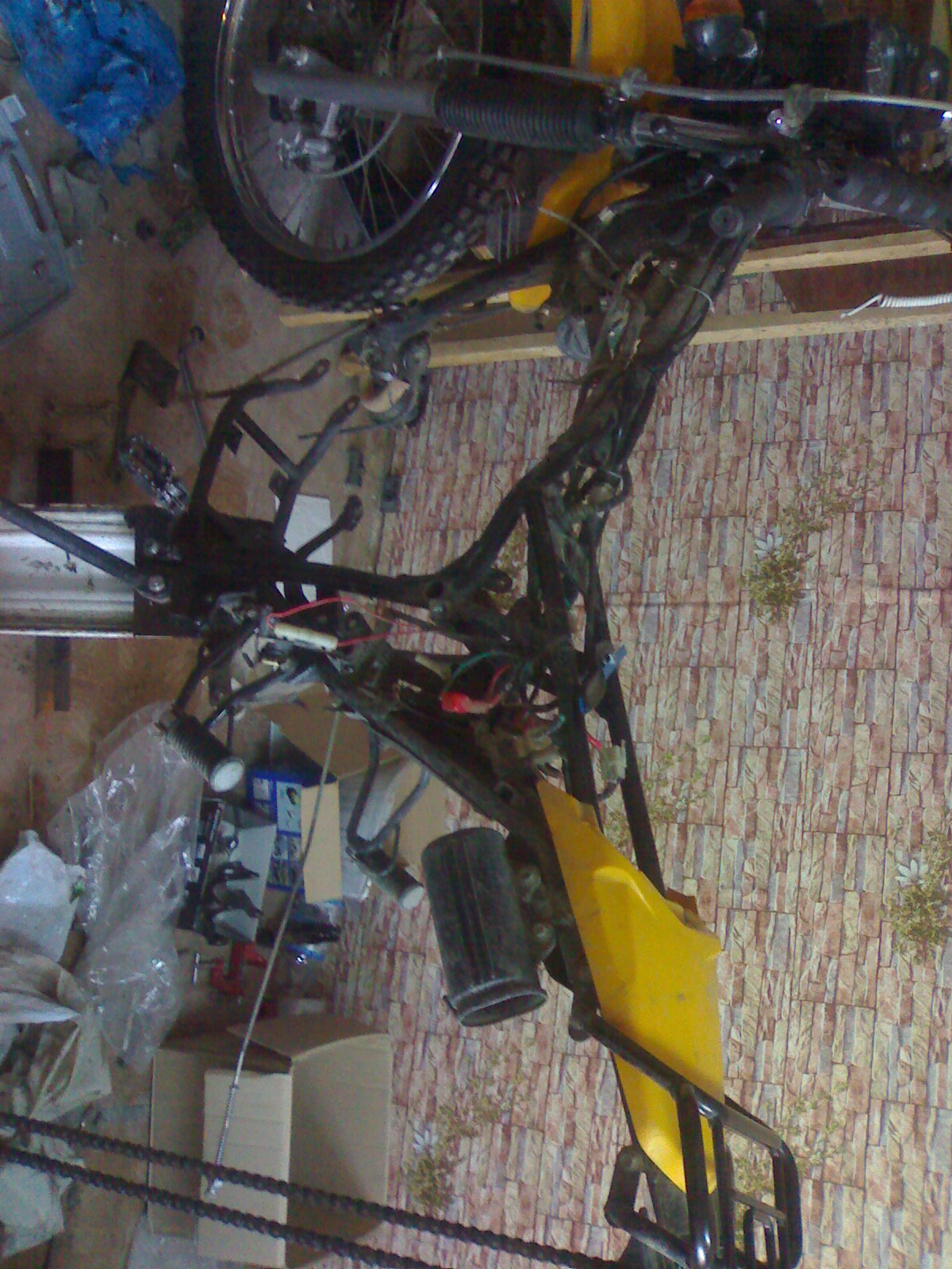

тогда лучше gs250 а то вставить в наш qm этот силовой агрегат мне не видится возможным.Тут и так уже переборка двигателя скушала кучу времени и нервов...post-7815-0-61282500-1358058160_thumb.jpgpost-7815-0-81198200-1358058228_thumb.jpgpost-7815-0-59101100-1358058283_thumb.jpgpost-7815-0-82390700-1358058344_thumb.jpg
а на третьей фотке что за конструкция и для чего?

ну да я начудил без съемника.поспешил и надломил краешек корзины на 4й фото видно.А вы Андрей какого посредника посредника выбрали с таобао,когда мелочевку выписывали?
Для корзины не нужен сьемник, простой алюминиевой ложкой клиниш зубья на шестернях и все откручивается ))
