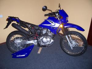

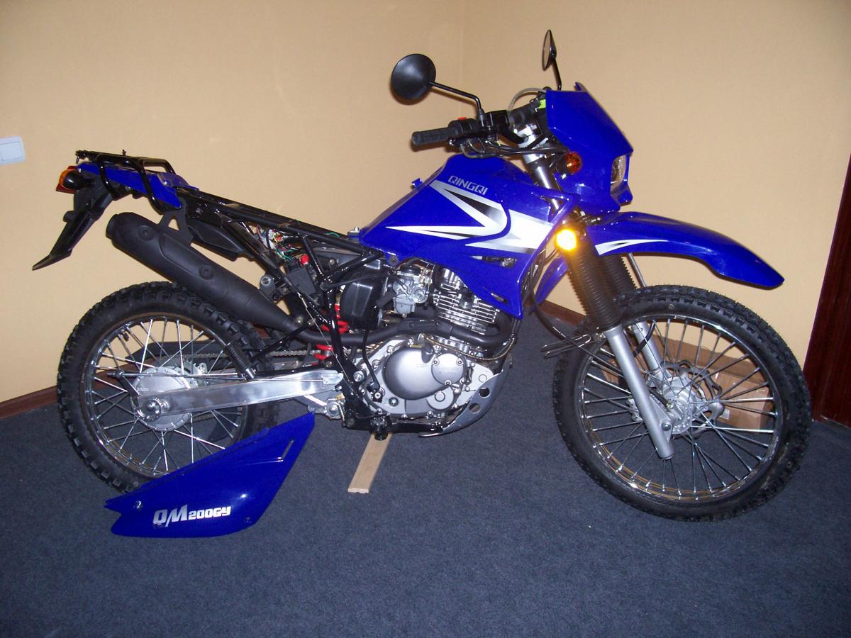

Привет посоны. Как и обещал выкладываю фотки своего мотопеда ))) Ценник 70 круб. выпуск март 2012г.

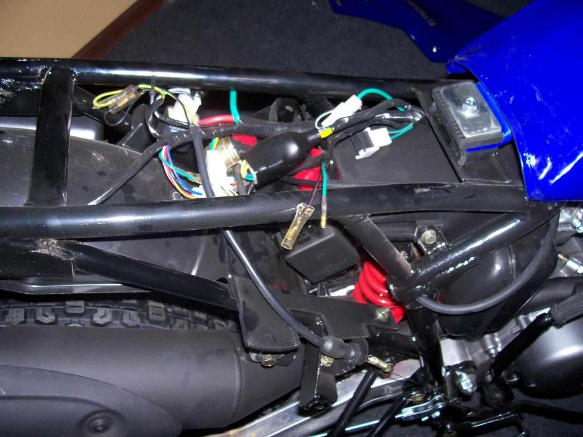

Я его уже немного разобрал - решил акум отключить. Снял сидушку с боковинками, и обнаружил один несоеденный контак почему-то на одной ветке провода. Че это такое? Остальные провода вроде все соеденны, а этот нет.
Мои поздравдения! За проводок не переживай у всех так. Ну, по крайне-мере, на моём - так. Могу тока гадать куда он, возможно датчик стояночной подножки, которого на наших мотах нет в комплекте, мож на сигналку... А мож - кто знает :)
Спасибо, понял )))

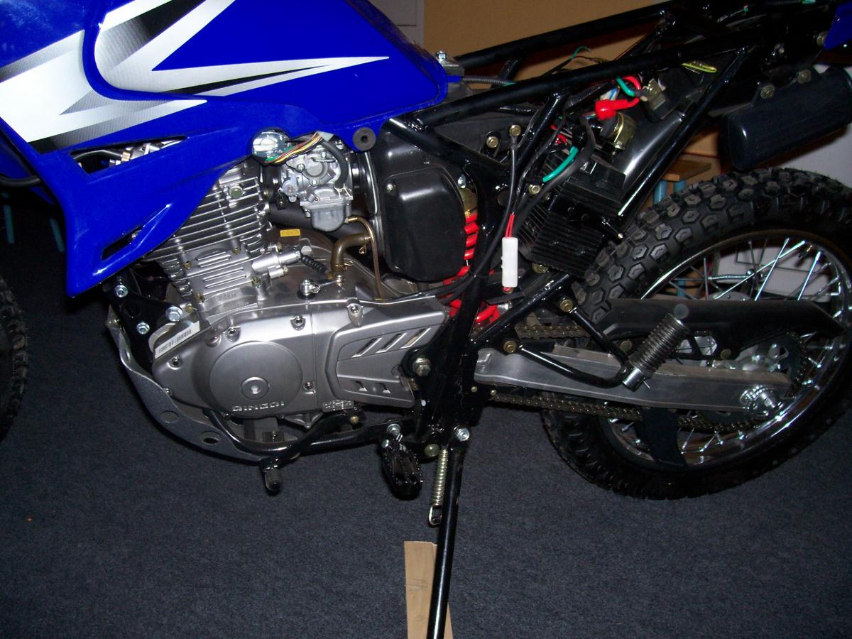

Пожалуйста, кстати - обрати внимание на вторую фотку - там белый пенал с предохранителем висит. Ну так вот: там за ним, чуть выше его,есть отверстие - трубка поперечная, вот туда его и запихай - чтоб не болтался, место - как специально для него!
