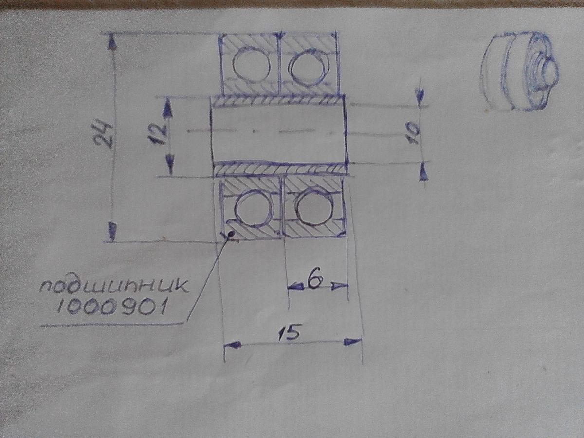

процитирую: Кстати, в задней подвеске рассыпались опорные подшипники мортера. Таких конченых шаровых не нашел. Сколхозил из пары обычных шариковых 12х24, которые втулил по внутреннему диаметру трубкой. Получилось вполне неплохо. Уже 3 месяца на этом колхозе гонзаю.На втулку идеально подходит бесшовная нержавеющаяя трубка от лестничных перил)))    вот на рассмотрение.прокомментируйте пожалуйста,как вам эта конструкция?
А что тут комментировать? До конца сезона доживёт - будет реальная альтернатива шарнирам.
У этой конструкции нет компенсации несоосности как в шарнире, может что-нибудь оторвать со временем из сопрягающихся элементов. Например головку аморта.
ну ведь аморт и так ходит в одной плоскости.для чего вообще нужна эта ,,компенсация несоосности,,?объясните пжалста
На больших эндуро-японцах обычно стоят на прогресси (в т.ч. и на амортизаторе)игольчатые подшипники.
Так что идея вполне жизнеспосбна, но не долговечна - из-за малого хода и ударным нагрузкам, шарики быстро продолбят себе "норки" в обоймах и появится люфт. Не расчитаны шарикоподшипники на такой режим работы.
Но развивая мысль в том же направлении, ничего не мешает найти подходящие игольчатые подшипники.
Кроме того, что мешает заказать "родной" китайский подшипник, при его цене менее 300 руб?
Можно еще проще воткнуть туда капролоновую втулку.
Или могу выслать подшипник линка правда ухо аморта нужно рассверлить под него. 500р за шт почтовые расходы на мне

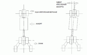

Сильно не пинайте за картинку - в пейнте рисовал ;)
Линк нарисован схематично, да и остальное тоже :)
Слева - так должен располагаться аморт в фирмовых мото. Если он расположен именно так - можно юзать игольчатые подшипники.
Справа - так как он расположен у нас. Допускаю, что есть счастливчики, у которых он - как слева, но у большинства - справа! :(
Кривизна эта может быть глазу почти незаметна, но допуск на несоосность вала и корпуса при использовании шарикоподшипника мал, а сдвоенного шарикопошипника - ещё меньше. Кроме того, дополнительно нагружается игольчатый подшипник линка.
Короче, как выражается Егерь, - на свои деньги гуляешь :)

Когда "седюк сидит на сидении" то все зазоры в линке выбираются.
Изношенный линк можно эксплуатировать до полного его разложения (на ездячих качествах мотоцикла это не сказывается ни как). За это время можно накопить 300 руб. и заказать подшиник в Китае (с ожиданием 1-1,5 мес.).

и если не сложно,то объясните(точнее расскажите),как и чем лучше расточить под больший диаметр.   лучше,если сможешь помоги заказать оригинал пару штук.уж если они по 300 р,то лучше родной поставить
