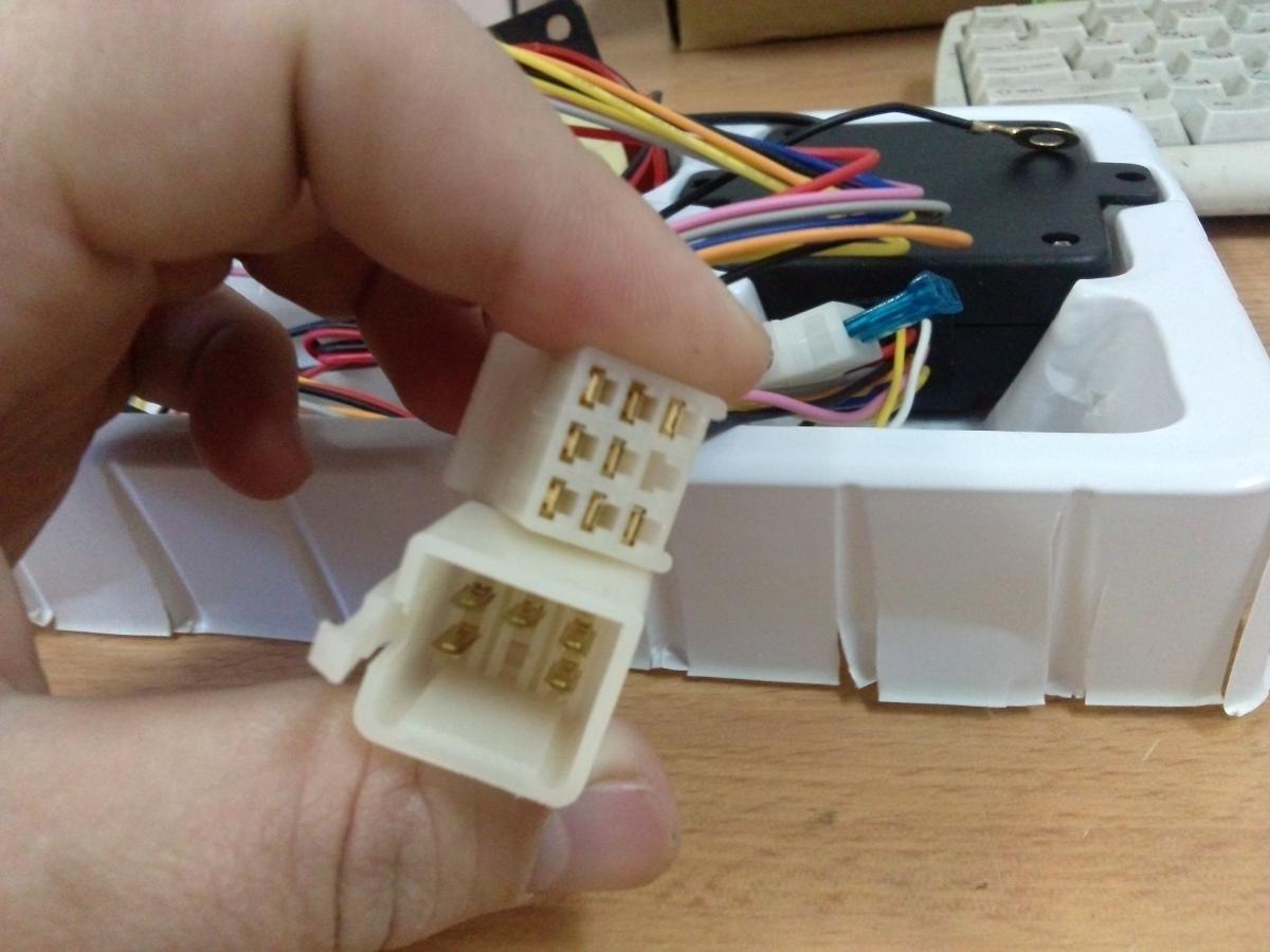

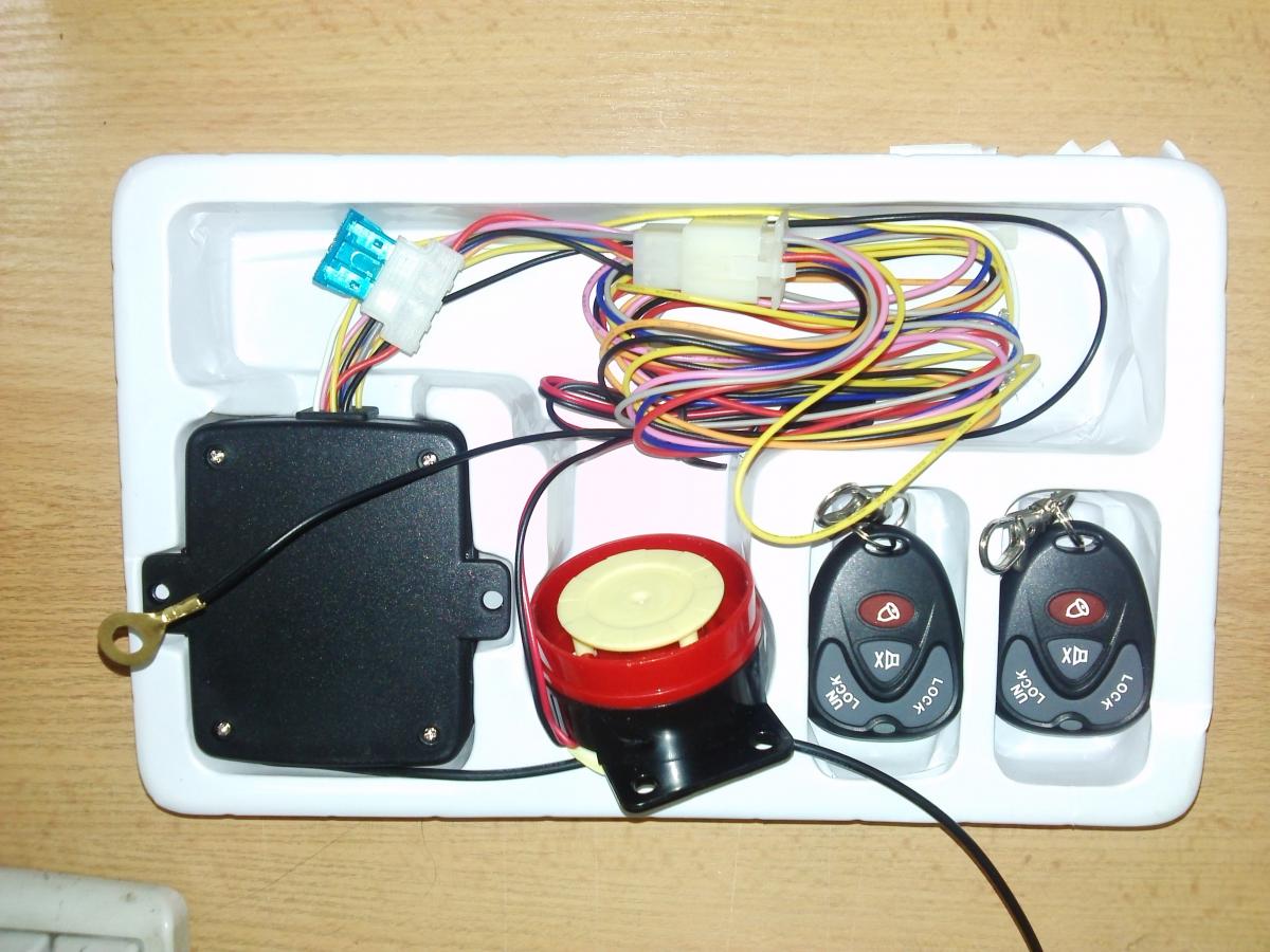

Ну вот пришло время подключать пришедшую из под небесной сигналку
скажите, кто копался в проводке, не видели ли вы там вот таких свободных разъемов?
Сигналки ставятся в разрыв штатной проводки, если мне склероз не изменяет.
А есть смысл ставить сигналку без обратной связи?
для меня оно больше для автозапуска :) чтоб из окна прогревать взглядом  :blink:  ну и если будет орать при тряске, тоже не помешает <_< ... тем более цена за сие чудо всего 600 деревянных :) :D
Да это понятно, что копейки стоит. Глючные они - ужос. А для автозапуска - наверное, пойдет, но не как система охраны. Я немножко "больной" на эту тему, все свои транспортные средства защищаю по разумному максимуму.
