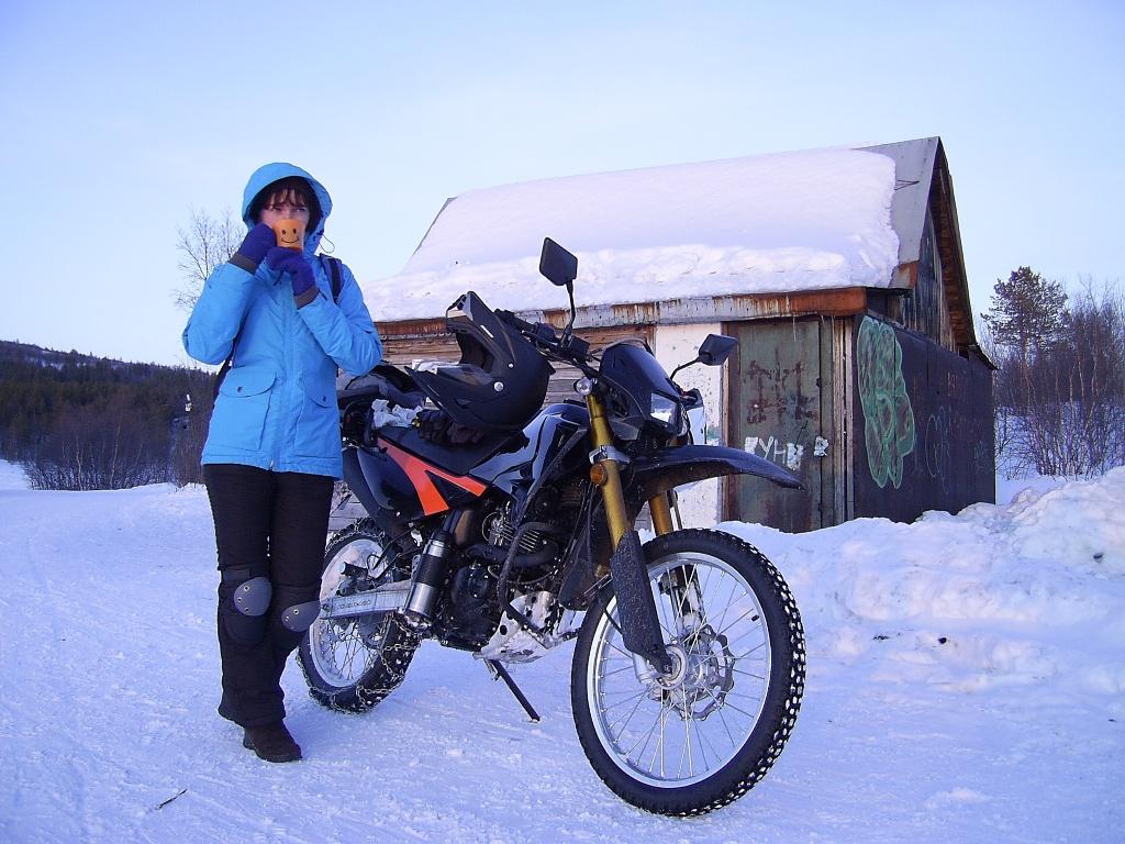

Ну и покатались сегодня. Потом в профильной теме подробнее отпишусь.
Сегодня первый раз в этом году прохватили.
  Мотик в порядке: заводится, ездиит.  Вот тока лампочка в поворотнике перегорела, стал проверять, перед выездом, работу светового оборудования, а она возьми и гавкни, а в запасе небыло, а магазины закрыты, ну да - и так поездили - не страшно!
