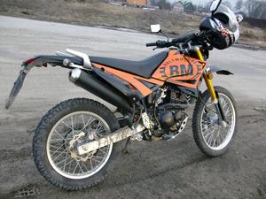

продолжаю повесть о новом бм эдуро ! короче приехал на дачу и решил узнать в чем причина не идущего бензина. открыл краник ничего не потекло . Снял с краника шланг открыл основной бак полилось хорошо открыл резерв тоже бодро потекло  ок в кранике засора нет! Снял шланг с карба и надел на краник открыл краник тоже прекрасно все полилось :huh:  в недоумении одел на карб закрыл краник. Решил слить с поплавковой камеры беру крестовую отвертку и хрен не откручивается беру плоскую опять хркн беру другую отвертку опять нечего только грани с винта начали слизать забил на карб открыл краник завел смотрю течет дико обрадовался оделся и поехал обкатывать зверушку )) походу соринка где та была а когда снимал одевал вылетела  :rolleyes: за выходные накатал 200 км! мотоциклом доволен как слон по сравнению с моей предыдущей альфой просто мощный монстр :)  жаль только на даче пока ездить относительно некуда  :( . везде еше либо снег либо речки разлились что только на лодке переплывать жаль в бм не встроен батискаф  B)  кстати на моем штатная резина не кенда а кингстоун

обижаешь ! на этих фотках ему еше меньше 100 км пробега и ездил в основном по асфальту сейчас на даче все потает и он будет в корке грязи ))) так что  не надо тут  :D
