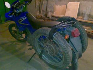

Помнится я тут жаловался что нет больше колёс с барабанным тормозом в продаже.
Решил пойти самым сложным и менее затратным путём, купил за символическую плату два колеса от урала/днепра.  Спицы на одной стороне там длинные и толстые, какраз с двух колёс будет 40шт. Вот только обод там 19 и расчитан на 40 спиц а на моей ступице под 36 спиц, получится переспицевать так? У хлопца ещё вроде от явы колёса валялись может там под 36 спиц....
От нечего делать (шел дождь) переспицевал китайское заднее колесо на обод от минска. Кстати, железные хромированные обода АБСОЛЮТНО одинаковые.
Спицы заказывал в китае. Обошлись - рублей в 400-450 за 36 шт.
Не хочешь заказывать в Китае, найди длинные спицы от совкоцикла и нарежь (донарежь) резьбу нужной длинны. При этом учитывай, что на китайских спицах резьба дюймовая, а на наших - метрическая.
Еще вариант - поставить любое колесо от совкоцикла вместе с тормозом и звездой (от Урала, естественно не подойдет). Товарищ поставил от Явы. Очевидное преймущество - демпфер звезды, который продлевает жизнь шестерням в коробке...

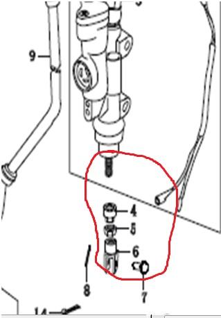

Товарищи, подскажите пожалуйста по регулировке(выставлению свободного хода рычага) заднего дискового тормоза.
Там, как я понял, стержень с резьбой и две гайки. Как выставить и какой гайкой законтрить?
