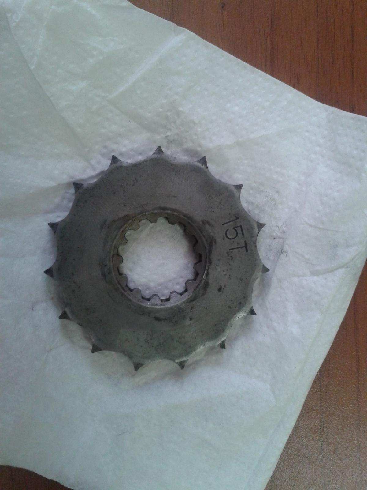

У меня не лязг, а трыканье при резком увеличении оборотов слышен слева, решил что ведущая звезда совсем концы отдала, вот снял на работе, счас вместо обеда поеду за такой на метро)
На опытный взгляд, она умерла или нет?
В любом случае планирую купить побольше, что б удленнить передачи, сколько тогда должно быть зубцов?

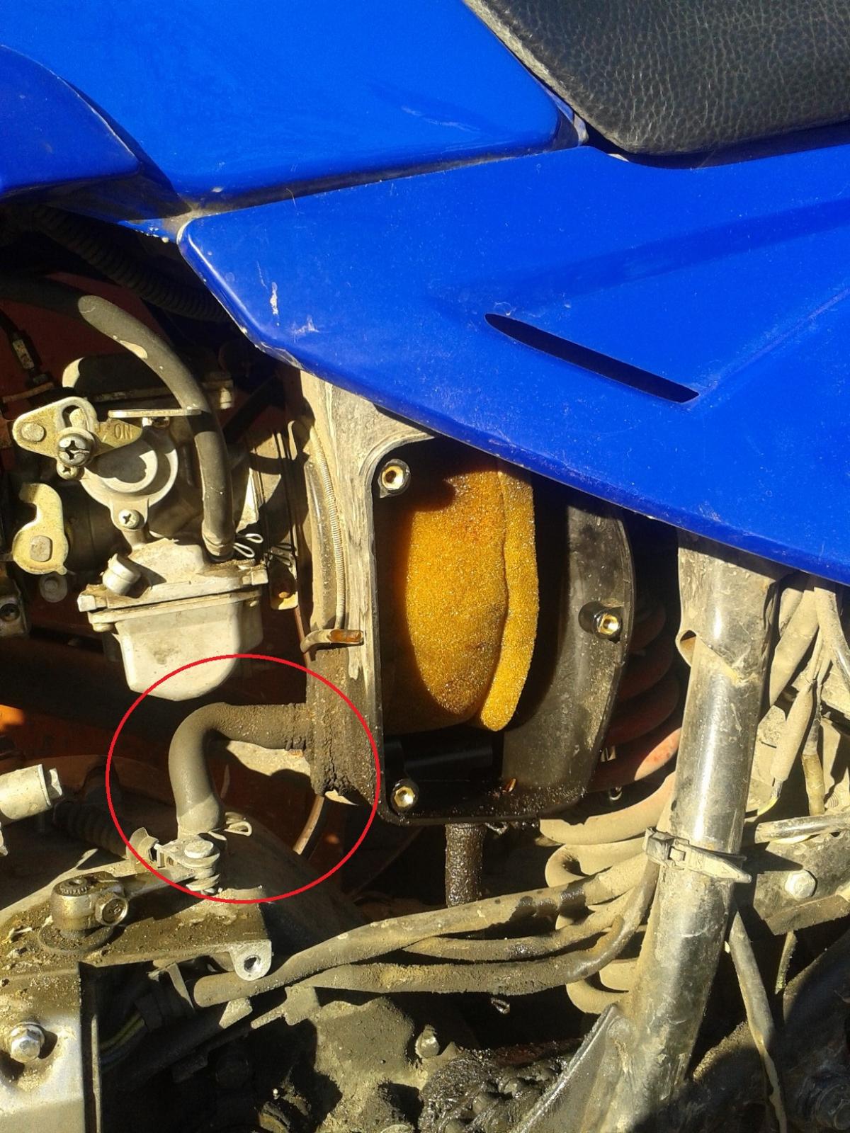

З.Ы. еще вопрос-картика в приложении) В красном кружке, что это и для чего? Из мануала я так понял что воздушный фильтр должен быть в масле и к тому же сделан слив для этого в коробке фильтра, но получается излишки масла с фильтра могут попасть в этот шланг. Поэтому не понимаю назначение этого соединения.
на мой взгляд звезде уже конец еше чу чуть можно покататься но скоро зубья у нее начнет отламывать ! но лучше заменить чтобы цепь не ушатать !
А на мой взгляд звезде настал полный П., причём уже давно. Проверь цепь, ей может быть тоже, при такой-то звезде.
Сколько накатал?
Сколько накатал?
От предыдущего владельца осталась, так что не знаю, но он при продаже советовал поменять первым делом.
Трубка это вентиляция картера. Нужна что бы избыточного давления в картере не образовывалось.
Т.е. туда ничего не должно попадать из коробки фильтра? А не через нее ли перелив малса стравливается?
