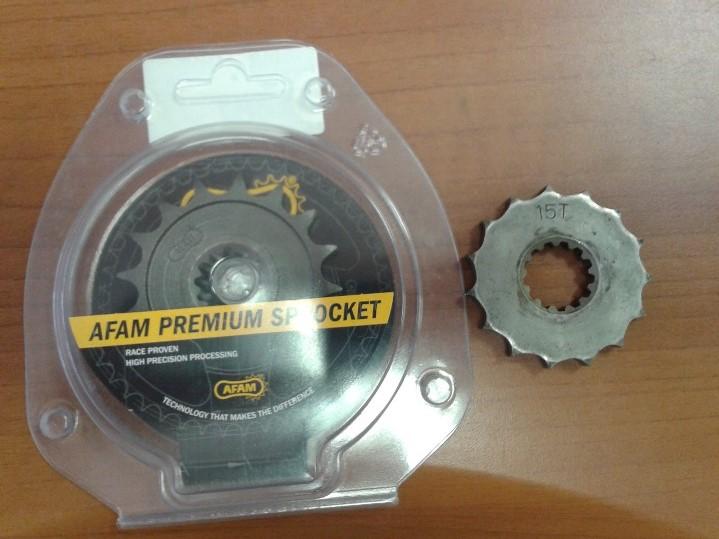

Звезда не просто умерла. Она кончилась. Давно.
Газы прорвавшиеся сквозь кольца создают в картере давление. Через эту трубочку газы (продукты сгорания, не сгоревшие пары бензина, частички масляного тумана) попадают в филтр и оттуда обратно в камеру сгорания, где и догарают. При снижении давления в картере (прежде всего из-за остывания двигателя) через вентиляцию воздух и всё что накопилось в трубке или у её входа попадает в картер. При форсировании рек этот процесс весьма заметен. Бывает засасывает воду. На Джебель-клабе целый мозговой штурм был по поиску причин попадания воды в картер.
На опытный взгляд, она умерла или нет?
Судя по сравнению, она кончилась и ооочень давно)))

По ведомой звезде - не нужно доводить звёзды до такого состояния! Это уже просто небезопасно!
Адназначна! Счас поменял, цепь подтянул и просто другой мотоцикл! Круги нарезал по району, остановиться не мог)
Как ни странно прибавление в одном зубе толку практически не дало, стало чуть приятней разгоняться. А больше уже не поставить, иначе цепь будет упираться в какой-то провод. Видимо и ведомую надо менять на поменьше, но это уже после праздников.

Поставь ведомую звезду на 45 зубов. если найдешь меньше поставь на 43.
Я кстати его мыл пока, мойщики ругались что песка больше чем от машины, зато теперь блестит хромом на колесах и больше походит на городского пижона))
С Днём Победы!
А у меня ведомая на 46 зубов, тоже весьма комфортно стало передвигаться.

Ну у меня мотард езжу в основном по шоссе, после замены штатной звезды передаточное число уменьшилось не значительно 3,06 тем самым разгрузил двигатель в динамике сильно не потерял :) , а вот если ещё уменьшать передаточное число тут я согласен может лучше уже выбирать мотоцикл поскоростней  B) .
чёта непойму вы чё из эндуро спорта хотите сделать только потом в говнах коробку порвёте к чертям :wacko: но если просто по асфальту катать то нафиг тогда эндуро :wacko:
Сегодня немного погонял по люберецкой кроссовой трассе и убедился для себя что первая передача и тут ни рыба, ни мясо. Буквально чуть разогнался и уже надо переключаться, иначе обороты зашкаливают. Основное время на 2 и оч редко 3. На дороге тоже самое, когда важно стартовать быстрее потока, на первой разгон идет буквально секунду, а со второй слишком плавно надо сцеплением работать. По мне так лучше сделать первую чуть длиннее, при том что в говна я на нем соваться не собираюсь, леса, поля, асфальт - основные места эксплуатации. Ну а там посмотрим, может верну оригинальную звезду, все приходит с опытом)
