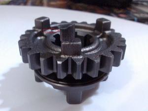

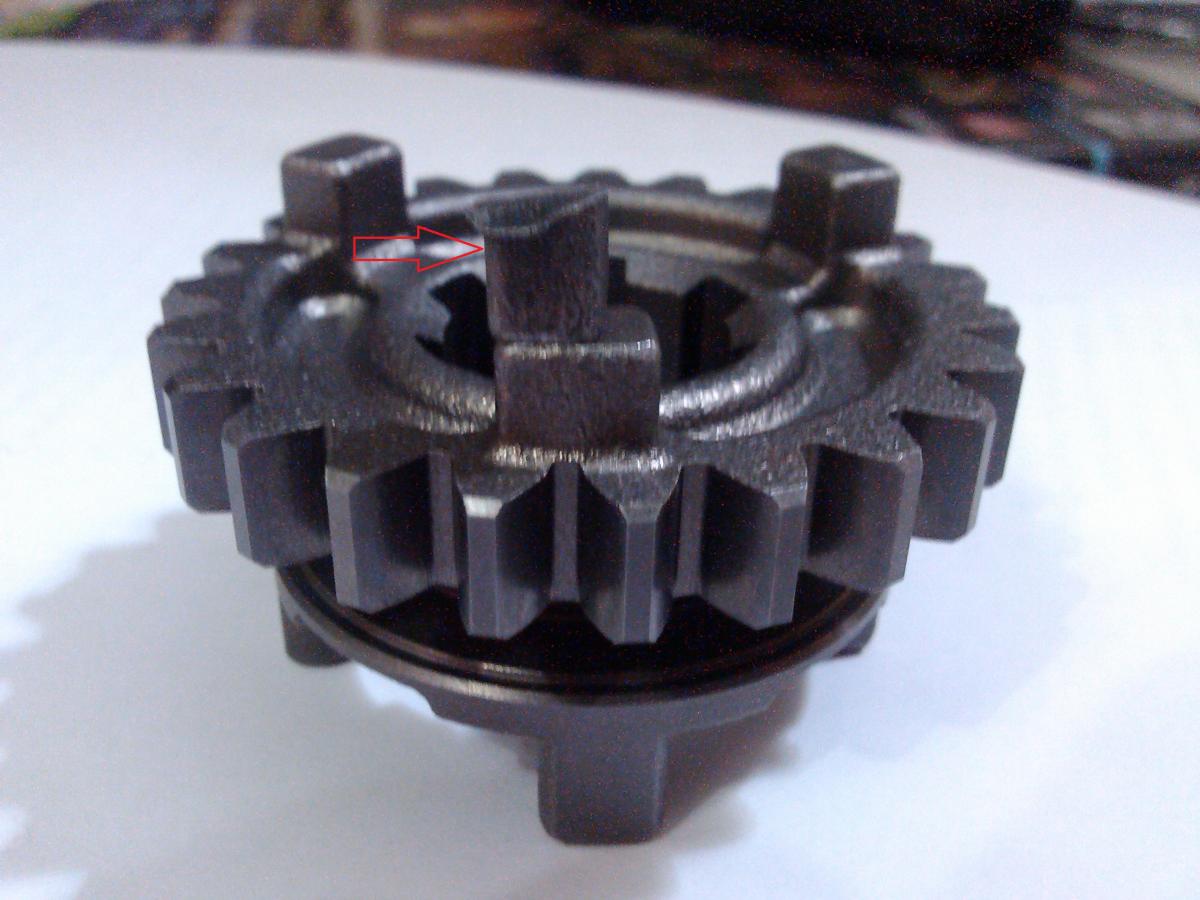

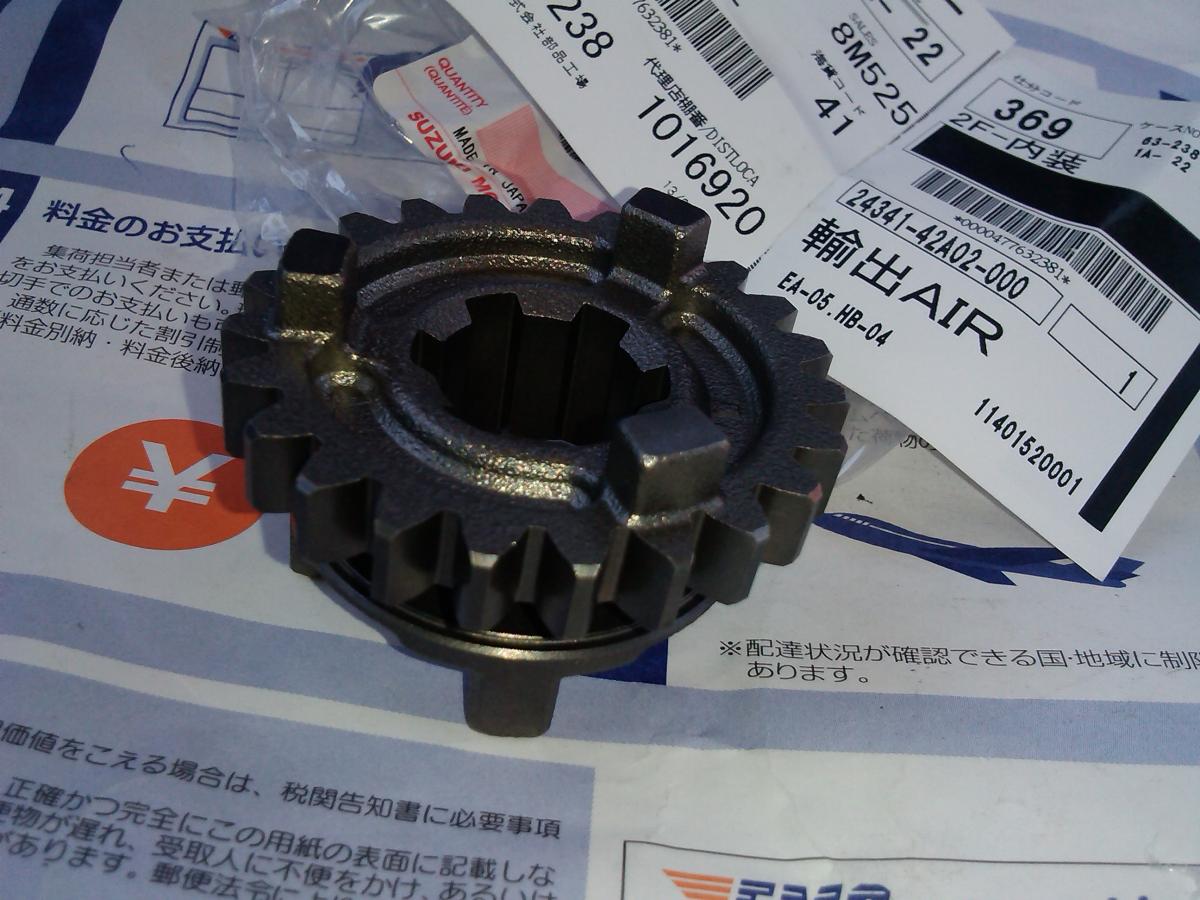

смысл понял...благодарю за внимание...теперь есть тема для размышления...Только что пришла долгожданная шестерня 4й передачи...Заказывал с DR200 2008 г выпуска...был приятно удивлен ,что японцы вероятно учли наши страдания)) и значительно увеличили узел сцепления с шестерней 1 передачи...Становлюсь на ремонтpost-7815-0-18775800-1368263816_thumb.jpg
нашел обломанный кусочек с китайской шестерни сравнил той же частью из Японии... смотрите что получается post-7815-0-77408900-1368379029_thumb.jpg...сколько металла с экономили китайцы!по каким соображениям?результат -гамно!Залез на таобао, посмотрел эту же запчасть там на картинках в увеличении...то же самое гамно...Нет смысла выписывать из китая за 450руб..плюс пересылка...я отдал на мегазипе 2500р.качество на лицо
Вот так, постепенно и выплывает истина!
нашел обломанный кусочек с китайской шестерни сравнил той же частью из Японии... смотрите что получается attachicon.gifIMG_20130512_204106.jpg...сколько металла с экономили китайцы!по каким соображениям?результат -гамно!Залез на таобао, посмотрел эту же запчасть там на картинках в увеличении...то же самое гамно...Нет смысла выписывать из китая за 450руб..плюс пересылка...я отдал на мегазипе 2500р.качество на лицо
Ширма китайская потихоньку приоткрывается. Хотя немало зависит от эксплуатации и запросов ездока.

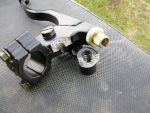

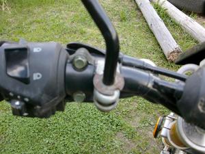

всем привет ) все говорили что на эндурах хрупкий пластик и при падении ломаются зеркала . так вот у меня при падениях к счастью пластик всегда остается целым и зеркала тоже, а вот крепления зеркал постоянно ломаются, сначала сломал родную ручку  (см фото) потом в  сокольниках купил еше 2 такие думал мало-ли брак в родной ручке был . первое падение и новая ручка точно также сломалась, а вот последняя выдержала целых 2а падения но потом все ровно сломалась  . майские идут а я без зеркала, ездить не удобно привычка все токи есть к зеркалам  нашел на втором этаже на даче хомут от велосипеда . по толщине то что надо, а вот резьбы на зеркале мало чтобы 2е гайки прикрутить не хватает резьбы . отец сказал  что нужны гайка конуса образная . ну че кататься надо поехал по магазинам и к счастью нашел в деревенский авто запчастях то что нужно немного подточил велосипедный хомут напильником  взял плоскую гайку от заднего барабанного тормоза велосипеда и все одел на мотоцикл !в принципе получилось очень даже не плохо вибрация в зеркале меньше все видно и при падениях не сломается ! но пока не падал после краш-теста обязательно отпишусь !!!

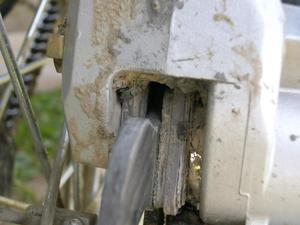

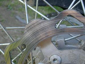

ОЧЕНЬ ВАЖНО ТЕМ У КОГО ЭНДУРО 200дд 2013 года ! будьте осторожны при падениях на правый бок !так-как после установки кик-стартера бм переделал правую подножку ее сделали более длиной и вынесли в перед по сравнению со старой версией из-за чего при падениях правая подножка гнется в сторону мотора и подпирает лапку тормоза из-за этого тормоз не отпускается до конца и тормозуха нагреваясь расширяется и зажимает тормоз и если это вовремя не заметить ( как это получилось у меня ) выйдет что тормозные колодки сотрутся буквально за 5ять км и диск почернеет (см фото) post-9636-0-76492600-1368458946_thumb.jpg post-9636-0-79952500-1368458949_thumb.jpg

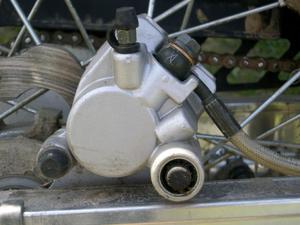

из-за этого у меня возникло пару вопросов к тем кто читает другие форумы за сколько примерно снашиваются задние тормозные диски ? на сколько часто и в среднем при каких пробегах ломаются здании суппорта ? и тем кто лазит и заказывает с китайских сайтов дайте пожалуйста ссылку на самые хорошие сайты с большим выбором запчастей !и пожалуйста подскажите на сколько быстро может сломаться сильно перегретый тормозной диск ?

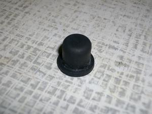

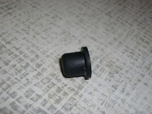

и еше один вопрос тем кто разбирал суппорт и вообще знает эту технику давно можно ли купить заглушку направляющего суппорта ? а то свою потерял пришлось колхозить из того что было в авто запчастях чтобы в направляющий суппорта не попадала грязь post-9636-0-90039700-1368459417_thumb.jpg нижняя правая пробка она не родная просто какая то заглушка от автомобиля но подошла и встала хорошо и грязь в нутрь не пропускает что как я понял главное требование от заглушки в этом месте  post-9636-0-94233400-1368459414_thumb.jpg post-9636-0-65968000-1368459420_thumb.jpg post-9636-0-27784500-1368459423_thumb.jpg
