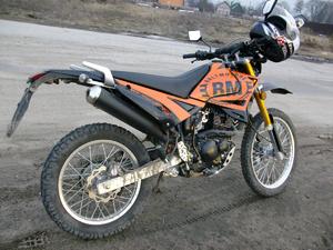

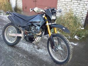

tankictik а ты как понял что там ножки то другие по длине?я конечно все понимаю,но если киты стали в КП экономить,то ножку они точно переделывать не будут...и как ты смог её так погнуть?)
ой какой разгром тут на ветке получился))))
понял что она другая посмотрев португальский мануал ! а погнул просто упав на правую сторону !
вот фото старой версии мотоцикла посмотрите на правую подножку post-9636-0-47944900-1368473586_thumb.jpg
а вот мой мотоцикл посмотрите на правую подножку post-9636-0-94016900-1368473599_thumb.jpg
Сам виноват в случае и с ножкой и дисками. Упал. Встань. Осмотри себя , мот. Исправь то что можно исправить на месте. Вози с собой молоток. Кусок трубы. всё это нужно для того что-бы выгнуть ножку, зеркала или ещё что-то на месте.
хм.Смит!а у тебя как с ножками дела?у тебя без кика ведь.на фото видиш разницу?да и лапки получаются разные что ли???
ну теперь буду знать а написал чтобы кто то не повторил маю ошибку ! ведь форум для того чтобы люди знали что делать если что и знали что осматривать при покупки или после падения !
Ножки целые.  Падал аккуратно. Ножки установлены по разному. На "чекушке" смещена вперёд чутка. Тормозная лапка у "чекушки" чутка другая.   Но у чекушки есть плюс. Кичёк. Иногда он полезен. Но если за акуммуляторм следить то проблем обычно не возникает.
спасибо!а что тогда с лапкой КП?она тоже другая?
