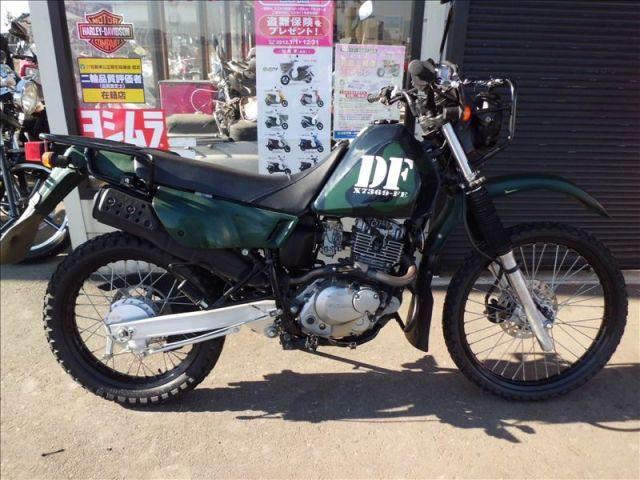

UPD забрал мотик с сервиса. Все мои траблы, включая внезапно вытекшую тормозную жидкость, были признаны негарантийными! Итого:
1. залили тормозуху, но неисправность (почему утекла) не нашли. Придется проверять тормоза каждый раз.
2. заменили правый задний ступичный подшипник и сальник.
3. подкрутили винт качества на карбе (по ощущению стал хуже заводиться и не держать холостые пока не прогреется).
4. подтянули преднатяг пружины заднего моноаморта.
За все про все порядка 2 тысяч было озвучено, но денег не платил, так как выяснилось, что у меня при продаже вырвали соответствующие странички из книжки и ткнуть в место, где написано про негарантийность, мне не смогли. В итоге уехал так, но чувство какое-то двойственное...
