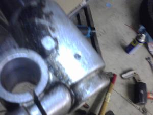

Первым делом я не нашел ключа под ось post-10835-0-50531000-1376138587_thumb.jpg, даже не думал что бывают такие огромные ключи под потай... пришлось делать свои ключ
post-10835-0-45989800-1376138656_thumb.jpgpost-10835-0-61445200-1376138658_thumb.jpg, потом оказалось ось перезатянули  и она закисла. Пришлось греть резьбу и  брызгать ВДшку потом снова греть и тогда она все-таки она сдалась. Португальски мануал разочаровал в этом плане там совершенно другая вилка  и совсем другое крепление и как мне кажется не такое геморройное как на мотарде ((

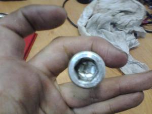

Теперь достает меня вот этот болтик который фиксирует перо post-10835-0-79748100-1376139036_thumb.jpg, все ключи что подходят просто проскальзывают. У всех так было?
