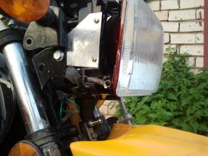

Как обещал, сделал фотографии новой фары. Естественно, не до конца доделано, но в дороге ведет себя хорошо.
Ну классно, молодца! Ночью потестил уже? Регулировка осталась родным болтом? С такой фарой и ветровик не нужен- она сама как ветровик:)
Регулировка родными болтами самой фары. Ночью отлично светит (на фоне родной по крайней мере). Ветровик для аккуратности надо сделать, заодно и бардачок.
