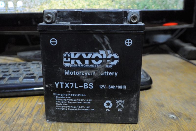

Нашёл у нас в городке акумуляторы,- или 7 АН но чуть меньше габаритами, или 9 АН но по габаритам чуть больше чехла родного акумулятора - то-есть этот акум без чехла втиснуть можно но, - тютелька в тютельку и даже с натягом...
 Однако, попробывал вскрыть родной акум, кстати, - заварено-склеяно добротно, - тока расковырять удалось... А вот пластик - довольно хрупкий и тонкий. Теперь вот и думаю: если поставить 9АН без чехла, то не лопнет-ли он, пластик, от удара, например когда лягу на левый бок, или не протрётся-ли корпус акумулятора от вибраций и тряски... А если поставить 7АН - будет ли его хватать на пересечёнке, где ежжу на низких оборотах и очень часто глушу-завожу мот...
  В принципе, в португальском мануале, на двухсотке, акмулятор ваще на 6АН стоит...
Но, вероятно на БМ РР стоит с настройкой именно на 9АН и семиамперный акум будет хронически перезаряжаться отчего быстро обсохнет и скончается...
  Или не суетится и в Калининград смотаться, - поискать акум с подходящими характеристиками, но это день потеряю и акумулятор встанет в полторы, если не в две, цены...
 Блин, чувствую себя витязем на распутье...
Я бы ставил в таком случае 7Ач. При падениях немало народу убивает аккумы на снежиках BRP, там тоже вплотную установлен. Правда у снежика геометрия и вес более располагают к "раздавливанию", но моты кувыркаются иногда жестче и не по снегу.
Мне тож кажется, что вплотную не стОит... Там-жеж, - на хомутке, - что акум прижимает, ещё и штырь "эротичный" торчит( кнему пластик прикручивается) - как раз чтоб акумулятору бок пробить...
 Ну раз на джебеле хватает 7АН, то попробую и я такой поставить..., думаю, - раз на БМ двиг дефорсированный, то семёрки уж точно должно хватать...

Короче, завтречка с утра пойду и куплю семёрошный..., он и полегше будет...
Правда у нас тока дельта AGM продаётся, а хотелось-бы GEL, кстати, я раньше считал, что родной акумулятор гелевый, а вот фигушки! - AGMовский - когда разломал, - увидел, и срок службы у таких акумуляторов - пять лет, так-что тот, что на моём моте был, "в самое время" крякнулся...
Ну, короче, с утречка мотнулся в магазин и прикупил - дельта 7АН. С магазина сразу в гараж, накинул провода - всё нормально, даже "магазинного"  заряда хватает, чтоб стартер уверенно крутил двигатель.
 Но, полярность на новом акуме обратная и пришлось перекидывать провода, а дабы не насиловать изоляцию - кабели разогрел феном. Поставил акум на зарядку и покатил на работу.
  После работы снова в гараж, за день акумулятор полностью зарядился, я опять накинул провода - вжик-вжик-вжик...., а мот - и не заводится... - я в недоумении!!! Снова..., снова... - Чудеса какие-то... :blink:
 "Семён Семёныч!!!"  - фишки-то, когда провода перекладывал - рассоединил! :D  Соединил, тычёк в кнопку стартёра и двиг довольно затарахтел. :)
  Повключал свет, поворотники, тормозные фонари... Заглушил и завёл со всей иллюминацией, ещё и ещё раз... Всё нормально - тока вполне хватает. Пока игрался - заряд акумулятра, судя по индикации на заряднике, просел до 75 процентов, однако стартерного тока хватает с избытком и при таком разряде, что, собственно, является - нормой.
  Проверил идёт-ли заряд с бортовой сети, - заряд идёт; цифры практически не отличаются от показаний с 9амперным акумулятором...
  Ну, а дальше - "полевая" эксплуатация покажет. :)

Немного с запозданием, но все же внесу свою лепту. На такой же емкости уже 2 сезона отъездил. Заводился стартером, фара все время включена при движении. Так что, все должно быть нормально.

У меня тоже 7 амперник стоит. Причём он длиннее и шире штатного, но значительно ниже.
По ширине входит в притирку. По длине не входил, пришлось отсек разваривать и углублять (место там есть, но после процедуры еле запихнул увеличенную рамку в мот). Обернул аккум обрезком старой камеры, А на хомут аккумулятора была наварена пластина 2,5мм размером с торец аккумулятора - теперь аккуму точно ничего не грозит ;)
Ну, значит можно расслабится окончательно и "без страха и упрёка" ехать - "На волю! В пампасы!" :)
 Кстати, в нашем магазине было два семиамперника - один такой как у тебя, а второй, - по высоте как роднойх131мм, а по гризонтальным габаритам 114x71мм - его-то я и взял. Тока клеммы на нём наоборот стоят, но, провода я уже переложил - плёвое дело, а завтра вкорячу акум на место,- уже запасся кусками листового пенополиэтилена для прокладок...
