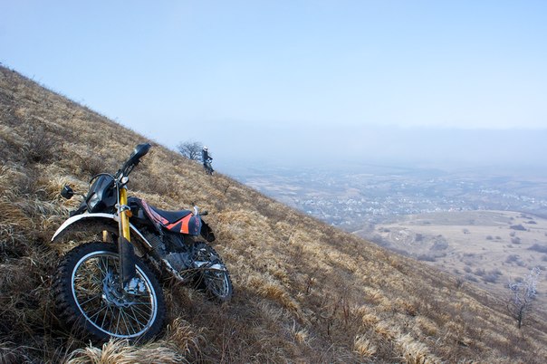

Доброго вечера, господа! Принимайте в клуб.
Пару месяцев назад купил Enduro 200 2012 года. Б.у. с пробегом около 2000 км, но реальный пробег установить не представляется возможным, т.к. предыдущий владелец много ездил без приборов (оторвались).
Мот брал по совету человека, который все время занимался его обслуживанием и дал "руку на отсечение" за него. По состоянию - очень приятный аппарат без явных следов зверства. Однако, было выломано левое зеркало и переднее крыло. Зеркало пока лежит на полочке, крыло поставил с КТМ белое (скоро придет оранжевое). Стало замечательно, по форме и качеству мне нравится больше чем родное.
Панель приборов у предыдущего хозяина оторвалась и была приклеена эпоксидкой к своим оторванным проушинам. У меня на бездорожье она отлетела снова, в связи с чем была в лучших традициях закреплена большим железным хомутом, опоясывающим ее по кругу, к стандартным болтам.
Отдал 50000 рублей, что с учетом всяких дополнительных ништяков типа руля, защиты рук, хорошей цепи, проставок, повышающих руль - считаю покупку удачной.
Мотоцикл едет бодро. Охотно везет двоих, в том числе и по хорошему бездорожью. Однако, под моими 80 кг порой пробивается вилка. Прочитав ветку, понял что надо поменять масло и залить положенные 330 мл. Как сделаю - отпишусь.
Варим с другом на него туристический багажник (вместо штатных алюминиевых ручек, правая уже была сломана и заварена, левую я сломал, выдергивая мотоцикл из грязи). На днях багажник будет готов, покажу уважаемой публике фотографии, ежели интересно.
Немного раздражает легкий цокот, как будто от цепи ГРМ или что у него там? Впрочем, друг, который его обслуживал и обслуживает, уверяет что это нормально и можно пока не париться.
Клапана один раз за жизнь мотоцикла уже регулировались.
Брал его в дополнение к триальному мотоциклу как удобный повседневный диван и для поездок за 50-150 км от дома по окрестным горам (живу на Кавказе, в Пятигорске), пока что с этой точки зрения мотоциклом полностью доволен. Кушает примерно 7,5 литра на 200 километров, раздражает только отсутствие датчика уровня топлива.
Сравнивать с триальным Gas Gas 250 2T, думаю, бесполезно: аппараты имеют совершенно разное предназначение. После ВМ, садясь на триальчик, я кратковременно ужасаюсь и покрываюсь холодным потом, но через 10 секунд все проходит.
P.S. в воскресенье проехал на мотоцикле эндуро-гонку, именно на ней оторвал левый рог (который вместо багажника), левый поворотник, добавил кучу новых царапин, но в целом ощущения очень положительные: мотоцикл не просто кое-как выживает, а вполне себе отлично едет в своем классе. Огорчило только обилие грязи под сиденьем и в других местах, где ее не должно быть - стандартная защита явно не рассчитана на такой фанатизм. Разумеется, для таких целей лучше иметь что-то более примитивное с меньшим количеством "лишних" деталей. Или хотя бы снимать все это перед гонкой.
Приветствуем нового "адепта" и поздравляем с приобретением! :)
