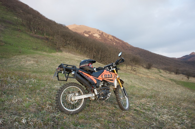

Доделал я багажник. Загрунтовал, осталось покрасить.
Первоначальная мысль что 20мм квадрат избыточен, подтвердилась. Думаю, идеально было бы 15 мм. Меньше вряд ли стоит делать, если мотоцикл планируется в случае чего дергать из грязей за что попало.
Хотя можно продумать багажник из профилей разного сечения, но это уже со следующим мотоциклом буду экспериментировать. А пока что получившаяся конструкция полностью устраивает и радует: по жесткости она сопоставима с рамой, и в случае чего за боковины можно двумя руками поднимать мотоцикл, ничего нигде не шевелится и не играет  :)
Осталось определиться с конфигурацией сумок/кофров.
