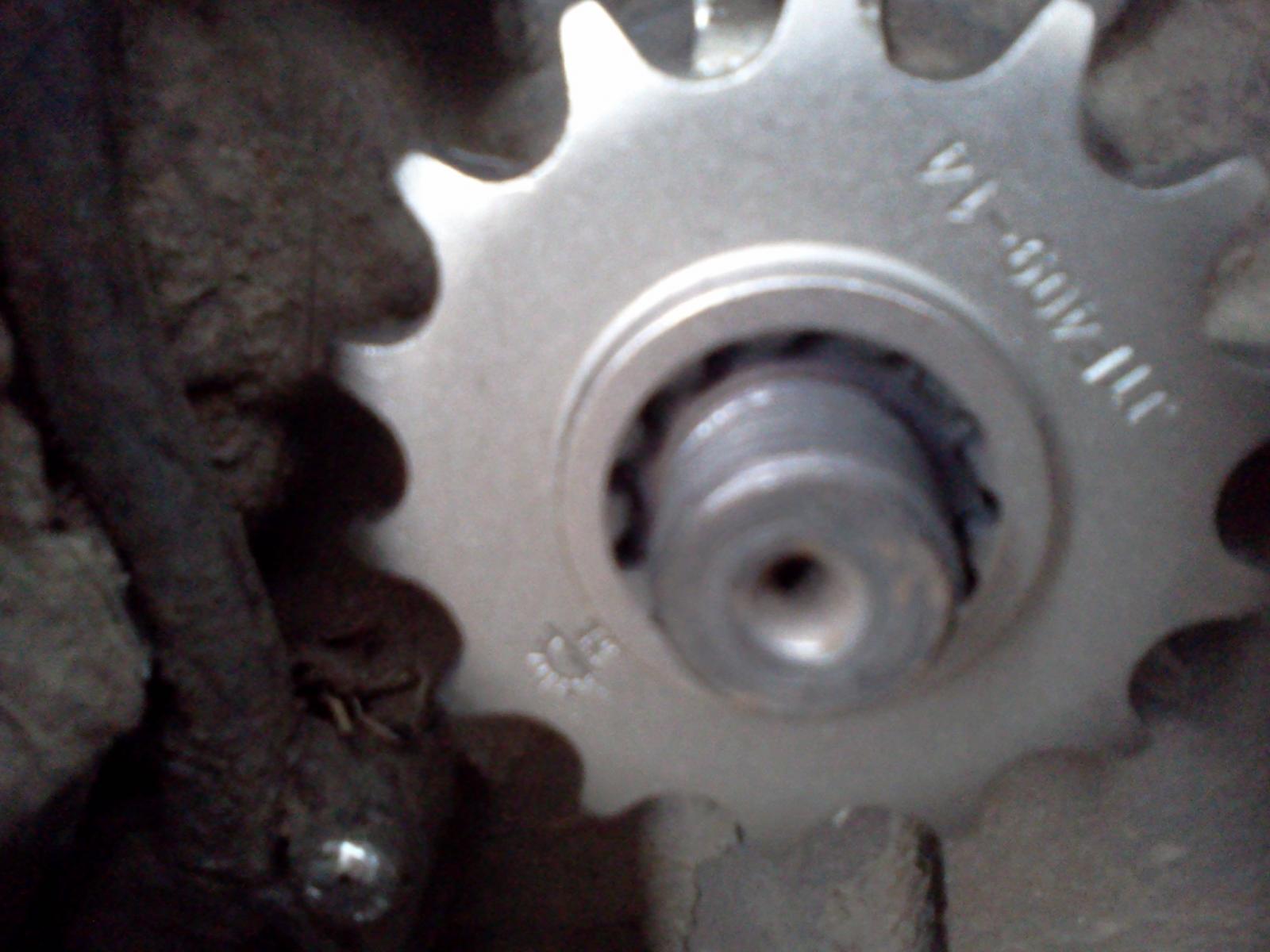

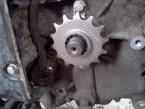

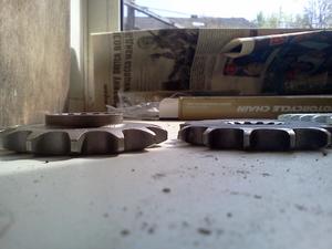

Вот сравнение стоковой звезды и jtf409 ставить нужно выступом наружу, скорее всего его нужно будет сточить. У меня вопрос, если я сейчас поставлю это дело на фиксатор, какова вероятность того что у меня звезда открутится или что-то разобьется, толстая гайка(которая с завода) закручивается не до конца.
UPD Решил его отдать сточить завтра, думаю стоит добавить в фак что jtf409  с выступом.

Вот сравнение стоковой звезды и jt409 ставить нужно выступом наружу, скорее всего его нужно будет сточить. У меня вопрос, если я сейчас поставлю это дело на фиксатор, какова вероятность того что у меня звезда открутится или что-то разобьется, толстая гайка(которая с завода) закручивается не до конца.
UPD Решил его сточить завтра, думаю стоит добавить в фак что jt409  с выступом.
Гараздо проще законтрогаить гайку звезды второй тонкой гайкой (если там некуда - не понмню - тогда сточить родную гайку (подобрать, или выточить новую и т.д.).
Кто не знает - на Джебеле 200 звезда держится одним 8мм ботом вкрученным ВО ВНУТРЬ вторичного вала.
Т.е. осевого усилия там никакого нет. Главное, чтобы ничего не откручивалось.
Контрогайка держит значительно крепче, чем стоковая стопорная шайба.
