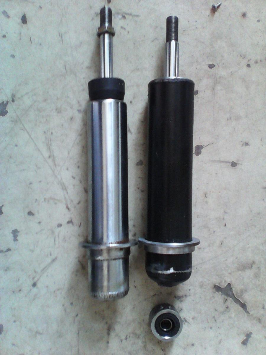

Процесс переделки амортизатора близится к финальной стадии))) Шток обрезан, нарезана резьба м12,ухо нижнее приварено.
 Пружину придется поставить вверх ногами, в отличие от родного амортизатора, диаметр  нивовского цилиндра больше. А родная пружина сужается к низу. В ближайшее время попробую совместить получившийся амортизатор с пружиной и установить на мопедку))
П.С. не обошлось без казусов, при приварке нижней упорной шайбы для пружины,сварщик прожог стенку цилиндра амортизатора(  со словами - она что такая тонкая :))))   ),но она оперативно была заварена обратно, успело вытечь пару грамм масла.
