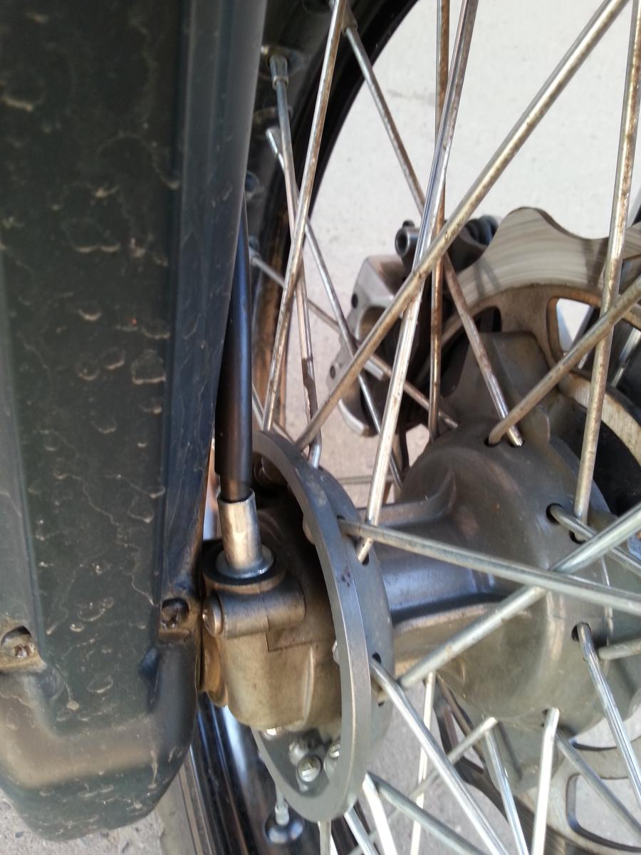

Какой трос взять спидометра? Еду в скутермаг. Мб там есть че.а то родной мало ходит.
Ап-там нету.
Ап-там нету.
Есть мнение, что подходит от скутеров Сузуки с дисковым тормозом.
Взял в сокольниках за 300р.Вчера поставил и стрелка прыгала км на 10 то в одну то в другую сторону.А сегодня все нормально)
