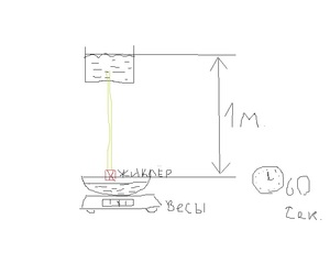

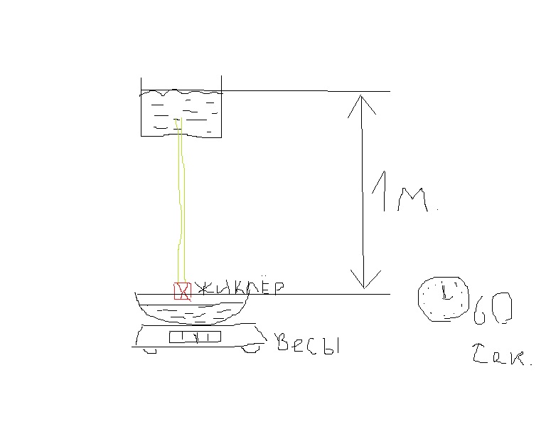

Вернёмся к жиклёрам. Нашёл магазин где россыпью продаются, по 7 руб. Но из близких размеров были только 122,5. Пролил их водой (напор 1 метр; время - 1мин). Один пропустил 256 мл, второй 246.
San, у тебя жиклёры ещё в кармане? ;)  Можешь свой пролить? А то есть сомнения по поводу их идентичности.
Я установил уже себе 125 жиклёр, собрал мот кстати, сегодня прокатился, разницы не заметил))) Могу пролить стандартный, если объяснишь как именно))

Нужен мягкий шланг длиною 1 метр внутренним диаметром 5мм (я в зоомагазине взял) , бутылка любая или коробка из-под сока, в неё вставляется этот шланг. В свободный край шланга вставляется жиклёр (резьбой к бутылке), в бутылку заливается вода комнатной температуры (20 градусов), выпускаем из трубки воздух. Далее делаем перепад между верхним краем жидкости и жиклёром 1 метр и в течении одной минуты льём воду через жиклёр в ёмкость. Остаётся измерить объём с помощью мензурки какой-нибудь или электронных весов (1мл=1грамм). Измерение лучше проводить несколько раз.

Чем больше воды в верхнем сосуде тем больше будет давление в шланге же. Я бы одинаковый объем воды заливал в верхний сосуд для более менее точного сравнения результатов.
Так я же 1м. и указал от поверхности воды. По хорошему, нужен некий механизм, который бы эту воду держал на одном уровне...
Да,
Пара сантиметров роли особой не играет. +-5 сантиметров дают всего несколько см3 разницы. Учитывая общий объём воды это принципиальной роли не играет. Если сосуд будет диаметром побольше, то перепад жидкости будет минимален.
