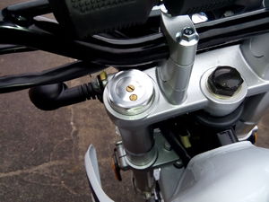

banshee Опубликовано 2 марта, 2015 Жалоба Опубликовано 2 марта, 2015 bord-51 - да, я тоже к верхнему уху амортизатора подлез не снимая фильтр, спасибо. anri1983, да я прохватил пару раз, 15 км уже намотал, поднадоело. В субботу в гаи по снегу побоялся ехать, решил вс1-таки слазить в прогессию, тем более говорят что там ничего сложного. И таки слазил, и правда - сложностей особых не было. Все подшипники промазал кастроловской смазкой (аналог литола, с надписью "heavy duty"). Фоток пару сделал: 4 Цитата

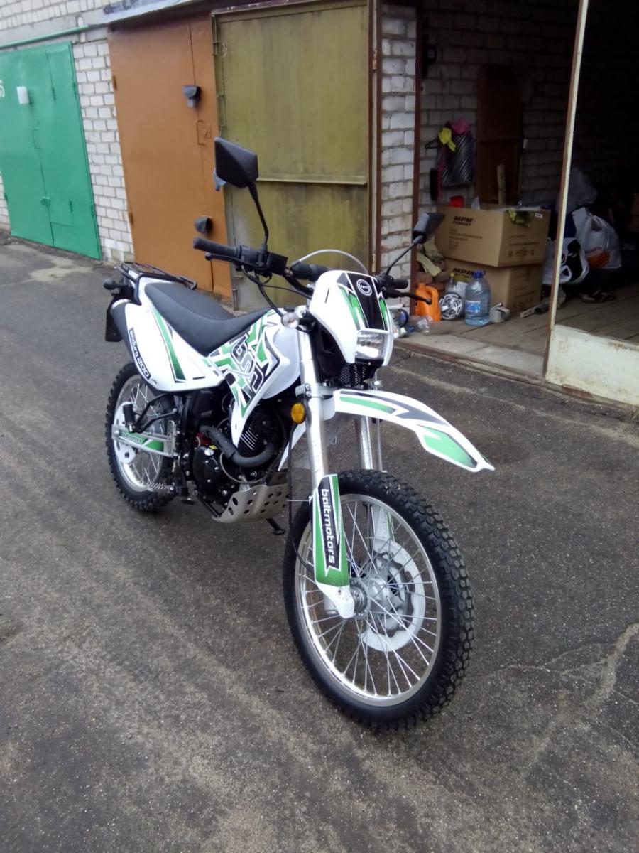

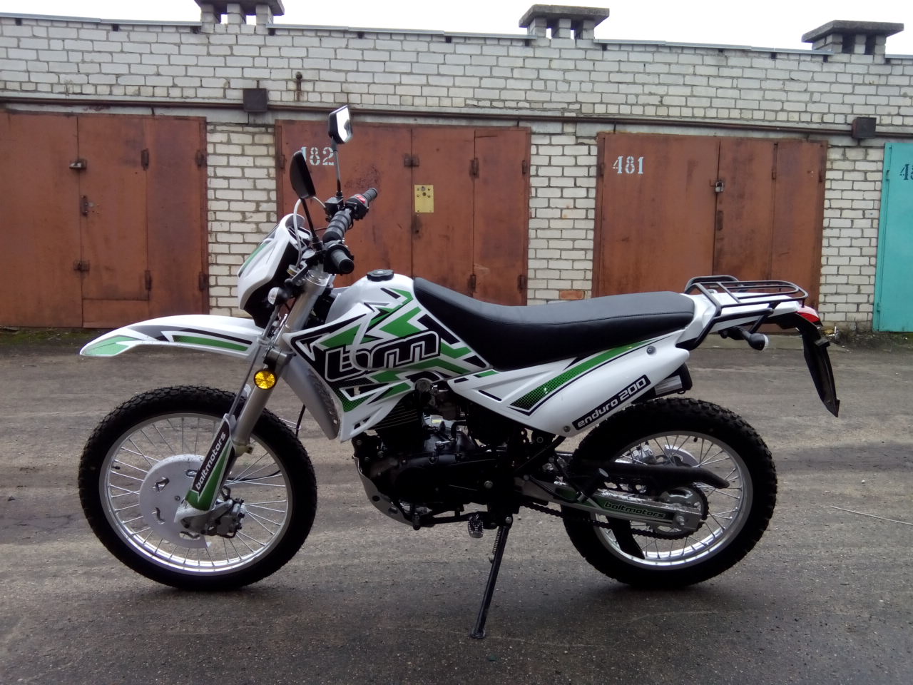

banshee Опубликовано 2 марта, 2015 Жалоба Опубликовано 2 марта, 2015 Посмотрел цепь - с завода стоит 520-я, безсальниковая, с замком. Надо, по-ходу, ее менять сразу на O-Ring, а эта пусть лежит прозапас (тем более она с замком - нет проблемы снять/поставить). На фотках - всё как было у меня с завода, никакой обвески сам не ставил. Цитата

anri1983 Опубликовано 3 марта, 2015 Жалоба Опубликовано 3 марта, 2015 Я бы цепь не менял, 520-я на 200-ке долго ходить будет, зачем сразу деньги вкладывать у тебя ведь новый мотоцикл. Когда смотрины будем устраивать? Цитата
yaschig Опубликовано 3 марта, 2015 Жалоба Опубликовано 3 марта, 2015 Не трогай цепь, она отслужит минимум 5-7тыщ км. А вот смотрю защита дисков на 200ку поставили, а предназначена она, судя по диаметру, для 250ки. Ну и очень вызывает интерес вилка с регулировками, вот бы сравнить. Да и содержимое ее узнать интересно. Цитата

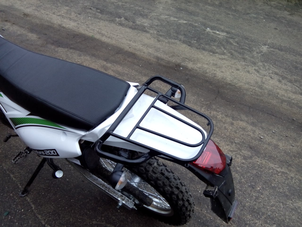

modest Опубликовано 3 марта, 2015 Жалоба Опубликовано 3 марта, 2015 bord-51 - да, я тоже к верхнему уху амортизатора подлез не снимая фильтр, спасибо. anri1983, да я прохватил пару раз, 15 км уже намотал, поднадоело. В субботу в гаи по снегу побоялся ехать, решил вс1-таки слазить в прогессию, тем более говорят что там ничего сложного. И таки слазил, и правда - сложностей особых не было. Все подшипники промазал кастроловской смазкой (аналог литола, с надписью "heavy duty"). Фоток пару сделал: Классно! Хорошая "работа над ошибками". Самое ценное- проставки и багажник. Регулировка вилки и 520 цепь тоже очень полезно. А зашита дисков и цветовая гамма просто мелкие приятности. Зеркала в помойку, только круглые ТруЪ-эндурные, кетайские "Тип4". :) Присоединюсь к вышезаданному вопросу: как эти регулировки вилки работают? Что за устройство вилки, может кто в курсе? Цитата
banshee Опубликовано 3 марта, 2015 Жалоба Опубликовано 3 марта, 2015 banshee Будь добр, сделай фотку или объясни, как у тебя трос сцепы в районе приборки проходит, интересуюсь в плане проставок на будущее. И еще, а как защита тормозных дисков крепится? Защита заднего диска - на трех винтах, вкручиваются в пластину, на которой сидит суппорт. Переднего - вроде так же, пока не снимал. Фото троса сцепления сделаю как в след. раз буду в гараже. По поводу цепи - я просто побаиваюсь, что она через 5-7 тыс умрет вместе со звездами... С зеркалами сегодня поездил - вроде не так плохо, меня обзор удовлетворил... Пока оставлю такие. По поводу вилки интереснее. Сам дилер такую вилку видел в первый раз. Сказал позвонит на завод - узнает, что да как, есть-ли смысл возится с регулировками. Позвонил, и там, оказалось, тож про нее ничего сказать особо не могут... В общем, он посоветовал покурить украинские форумы - их аналог, вроде Skymoto, уже давно идет с такой вилкой - может там есть инфа. Ну я наверно так и сделаю, если что - буду искать инфо о регулируемых перевертышах в целом. Когда смотрины будем устраивать? Ну сегодня в гаи сгонял, завтра за номером - а там, я думаю, проработаем этот вопрос) Цитата
