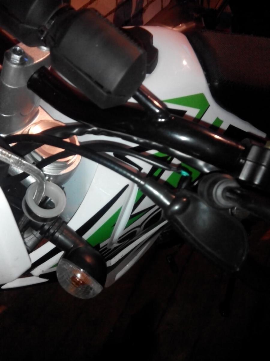

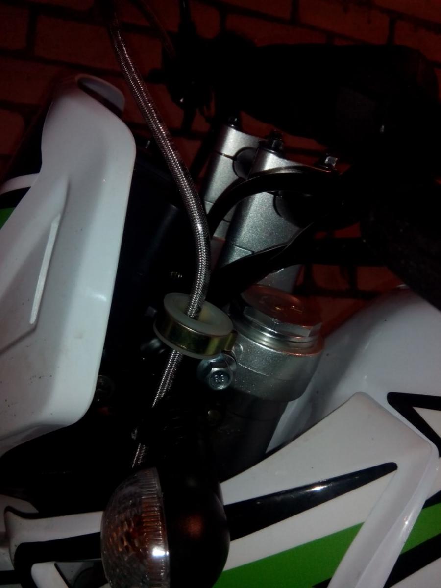

Добрался вчера до гаража, сфоткал трос сцепления. Ничего там хитрого нет, на фотках видно правда плохо - в гараже свет не очень, а на улице нег шел, да и темно было уже...
