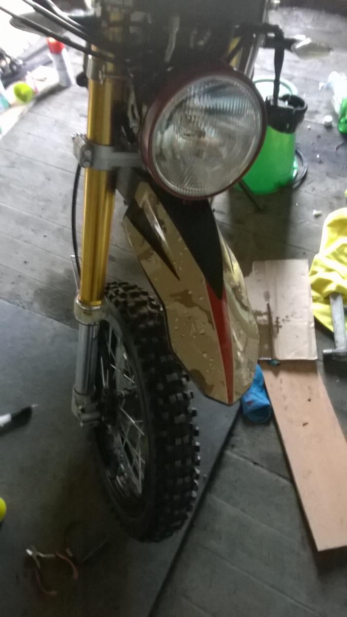

Возможно было неоднократно но поставил фару от иж , светит лучше чем сток фара , даже при родных лампах . вообщем ещё от советской техники много чего прочного и практичного моно надыбать, при желании почти даром.
