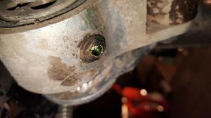

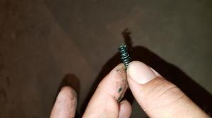

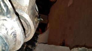

Всем привет! Продолжаю разибрать заднюю подвеску. И заметит вот такую фигню, походу оторвал этот сосок где-то на бревне)) Походу смазка и вытекла вся из него и подвеска заксрипела? Может заделать холодной сваркой?
post-18183-0-95181000-1434591272_thumb.jpgpost-18183-0-14509700-1434591290_thumb.jpgpost-18183-0-80548800-1434591302_thumb.jpg
если есть возможность, завари отверстие от маслёнки, от неё больше проблем, чем пользы...смазать через неё нормально всё равно не получится, один фиг всё разбирать + постоянно будешь отламывать её на брёвнах.
Вся смазка не вытечет, она не настолько текучая, скрипит не в этом месте, обычно скрипят или шарниры амортизатора или (чаще) шайбы/крышки с резиновыми уплотнениями на оси маятника.
Спасибо. Наверное, так и сделаю. А чем вы октручивали гайки подвески? У меня так затянуто, что головкой 6 гранной начинает гайку срезать, боюсь дальше крутить. Китайские гайки блин
Затянуто там ооочень сильно,но откручивается. Возможно головки не качественные? Голова должна сидеть плотно, не болтаться и ключом тянуть не перекашивая, вообще, там накидными ключами удобнее работать, чем трещётками.
