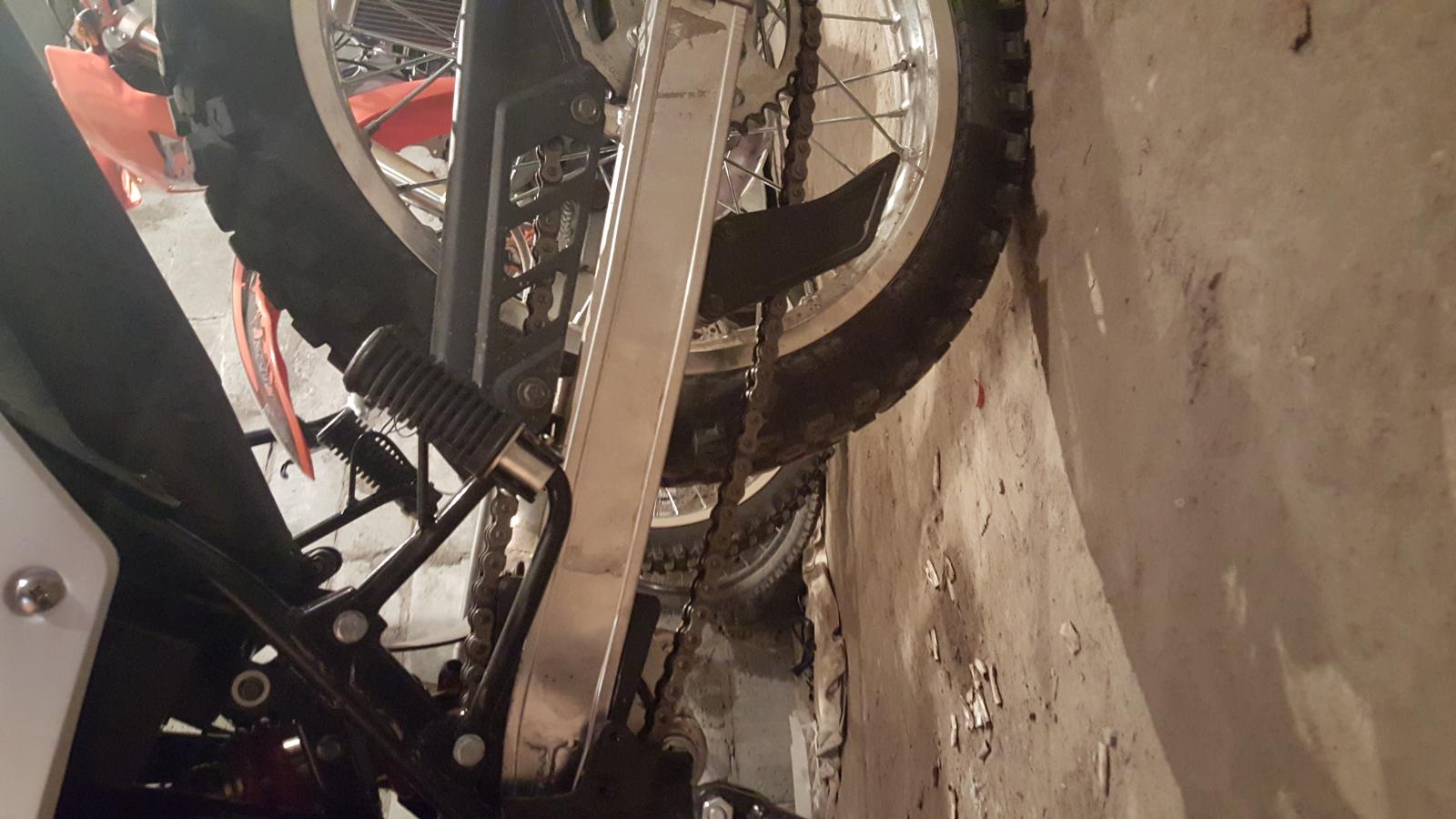

Хм. А у меня с родной цепью передняя звезда, как новая после 500км. Поменял вчера на JT 520 с Х-рингами. Как думаете нормальный провис по фото? Это максимальное положение заднего колеса, может укоротить на 2 звена?

Barsbordist - я просто оччень много ездил по песку, с этим связываю проблемы. Да и поездки бывали на целый день, с бродами - пол поездки цепь была сухая. По поводу твоей цепи - Х-ринг думаю тянутся почти не будет, что запаса нету - не очень страшно, по провису - тяжело что-то по фото сказать, сколько ход цепи?
