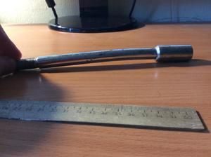

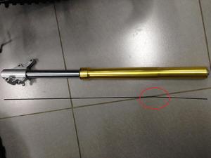

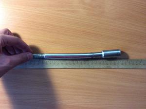

Привет всем. Вчера в дтп попал, погнул ось переднего колеса и если сидеть на мото, то левый стакан вилки. Как думаете надо заказывать всё новое, или как то выгнуть попробовать? На фото перо не моё, просто обозначил место в котором у меня есть маленький сгиб, когда ставишь на мото видно что одно перо сантиметра на 2 позади второго.
Перо под замену полюбому, 2 см это не "маленький сгиб". Ось можно выпрямить, но лучше заказать новую, раз перо всё равно заказывать. В идеале заменить оба пера.
Осмотри внимательно траверсы на наличие трещин, что б 2 раза не заказывать...

Еще поступил совет на токарном станке прокатать валами, и типа всё выпрямится, есть мнения на этот счет?
