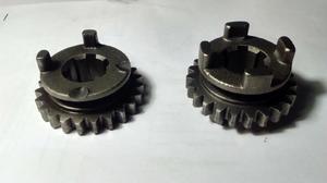

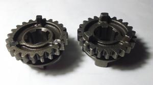

Пришли запчасти. Для сравнения выкладываю фото поломанной шестерни и новой, усиленной

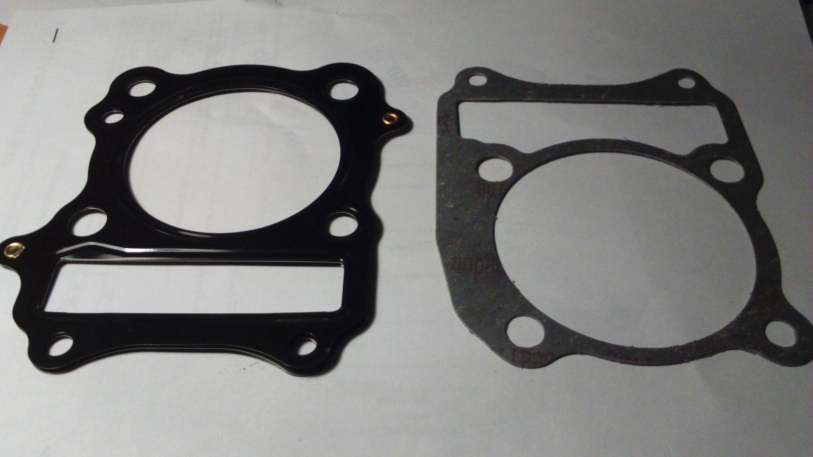

и прокладки

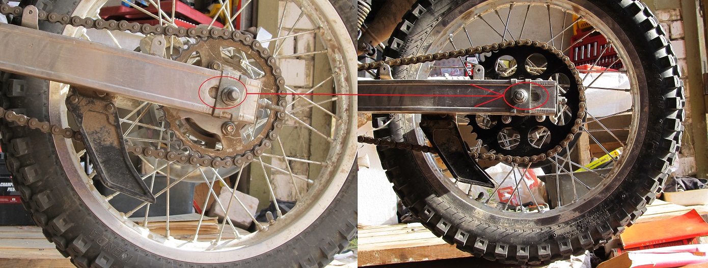

так пришло, я всё поставил, а цепь стал навешивать... а она в самом крайнем положении
еще и не хватает (((
в общем пришлось переднюю пока оставить стандартную на 12 зубов, а заднюю поставить новую 44
вышло с небольшим натягом сверх нормы,
но я для начала покатал пару сотен км по ДОП и грунтовочкам, без фанатизма... цепочка вроде стала как надо  (цепь Цепь DID 520 DZ2 - Безсальниковая усиленная цепь Количество звеньев цепи 110)
