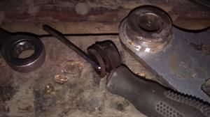

Сегодня получилось добраться до гаража:)
Занялся "вертящимся" суппортом.
Я считал, что он вертится вокруг "толстой" направляющей. Как выяснилось, на самом то деле крутится весь весь суппорт. Изза подразбитого посадочного места, которое садится на полочку пера.
Похоже, что с 2010г, направляющие никто не смазывал :angry:
пыльник "толстой" направляющей разбух и не садился обратно на место. В итоге оторвал болтающуюся на соплях "юбку", набил смазкой и поставил обратно.
Снимал поршень. Покрытие на нем в идеале
