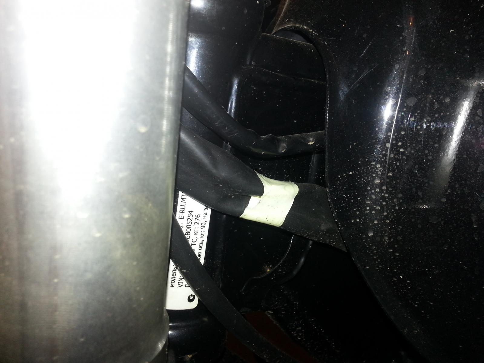

А как в районе рулевой колонки перепроложить надо?
Снимаешь бак и крутишь руль из стороны в сторону. Те места, где проводка трется - их либо в термоусадку, либо на изоленту. Потом чуть выдвигаешь провода, чтоб они свободно ходили там и все. А пучек под фарой я обернул в камеру и сбоку примонстрячил ) не больно красиво, но не мешается.

ПО ПОВОДУ ПРОВОДКИ ПОСМОТРЕЛ щас там все в кембрике голых провадов нет нечего не трётся
