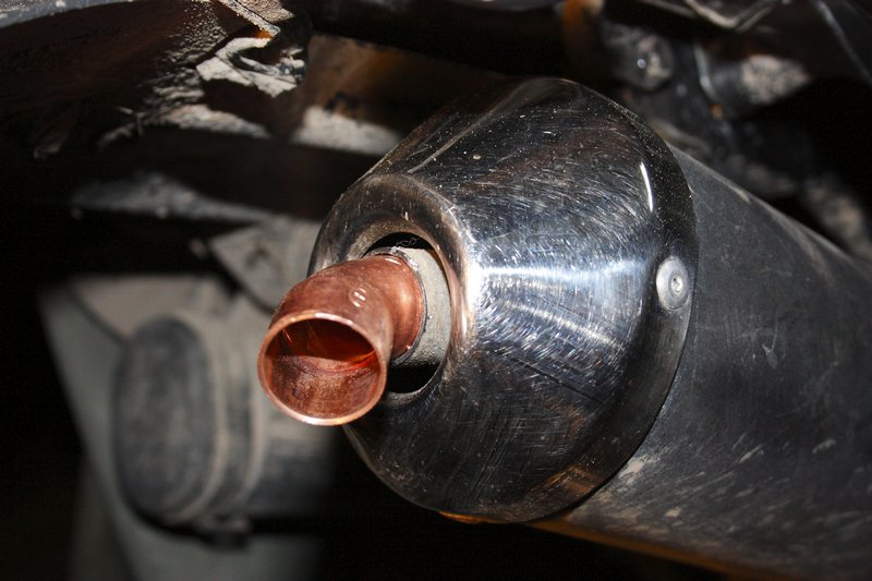

Обкатал эту post-2359-0-56875800-1299957453_thumb.jpg свою придумку, за несколько поездок, во время которых медь разогревалась до цвета "побежалости", накерновка не прослабла, наксадка не болтается - сидит плотно. Тональность звука выхлопа поменялась на - эдакий медный тенорок, выхлоп заметно тише не стал, но благодаря изменённому направлению среза трубы, на голову уже не давит.

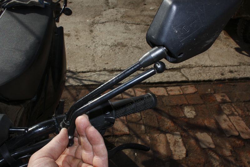

То, что информативность зеркал заднего вида на БМ200эндуро, мягко говоря, недостаточна - факт известный, увеличить эту самую информативность мне помогло: - передвинул держаки максимально близко к рукояткам, правому это помоголо, а вот на левом кроме того - заменил родную стойку зеркала на стойку от зеркала с УРАЛа, вылет у неё дальше post-2359-0-60665600-1299957049_thumb.jpg и такая замена пошла на пользу. Зеркало снял с шарнира - разогрев пластик термофеном, и сраза надел на новую стойку, УРАЛовской шарнир крупнее, но всё встало нормально. Теперь в зеркалах вижу - меньше своих плечей - и больше полезной панорамы.

Ходовыми качествами своего эндурика я доволен на все сто! - На любые горы нас с женой затаскивает, - лишь-бы колесо не буксовало, динамика и экономичность - тоже подозрительно хороши - вот я в двиг и не лезу, и глушак ковырять не собираюсь (хотя руки чесались), сделал тока насадку, что-б барахлишко выхлопом не прованивалось - оно теперь и не прованивается.
