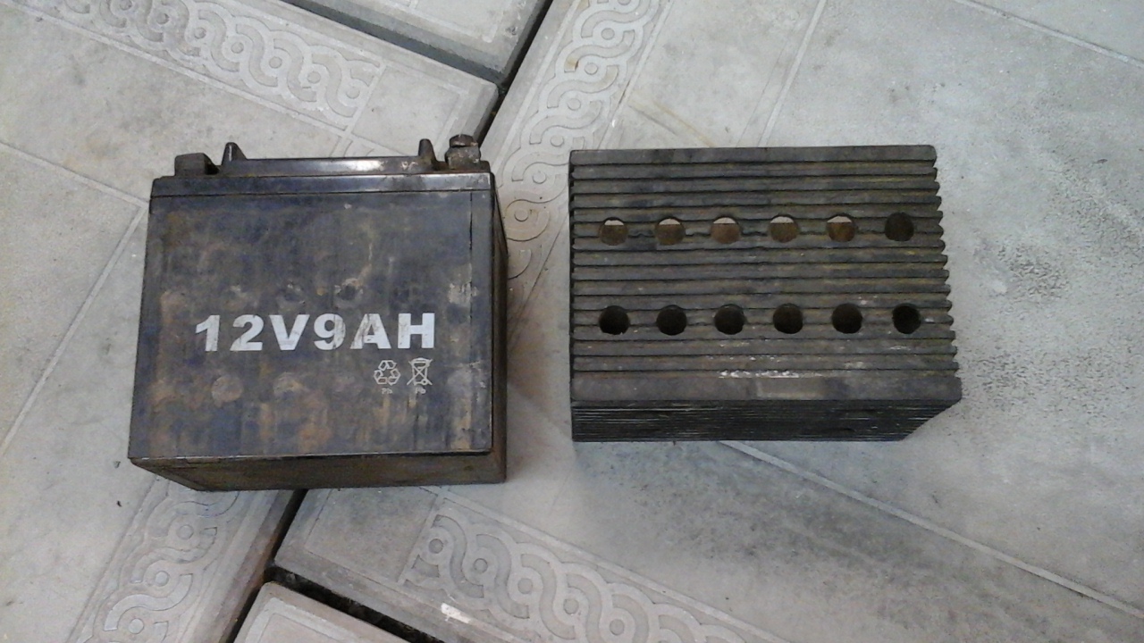

Напишите, что у вас за аккумулятор.

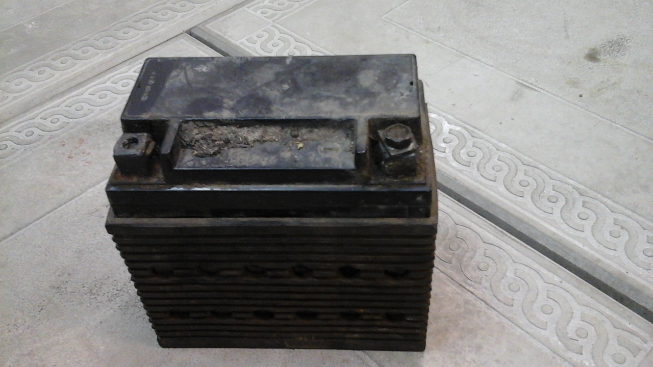

Вот аккамулятор.

Вот аккамулятор.
Обычный свинцовый, гелевый акб. Берёшь его и в ближайший магазин АКБ идёшь и подбираешь. Тебе нужен гелевый или AGM. Самый простой, со свободно налитой кислотой,  не рекомендую, а то при падениях кислота будет вытекать и на детали мота попадать. Если подходящий по размерам будет не на 9 ампер часов, а на 10 или 8 или 7 - ничего страшного.
