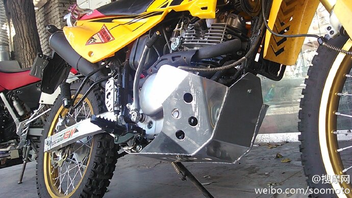

https://world.taobao.com/item/27486888124.htm?fromSite=main&spm=a312a.7700824.w4002-2014579524.67.2tZgtsзащита на двухсотку
TB248tPapXXXXc_XXXXXXXXXXXX_!!25902296.j
Кстати у дядки этого еще очень много интересного в магазине.
Интересно сколько это весит...
Если люминий - не много. Вопрос в другом - если защита далеко отходит от мотора, а алюминий не толстый, то при падении с холма (колесами вверх), мотоцикл всю эту защиту может нехило загнуть.
