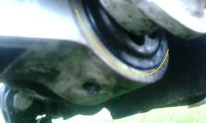

парни в маятнике прогресии
резинка черная вылезла ( на фото я её уже на место задвинул пальцем) - это критично? менять/вдавить/не париться по этому поводу???

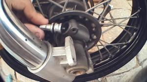

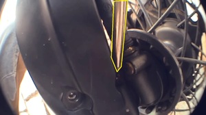

спидометр перестал работать(как и одометр)
на колесе тросик закреплен так:
короче никак не открутить тот самый болтик, чтобы глянуть что там с тросиком.
в видео гайде по замене тросика спидометра на Мотарде нашем от какого то португальца видел, что тросик крепиться удобнее
post-12483-0-26342600-1464368893_thumb.jpgжелтая это отвертка
что делать то? чтобы снять тросик - снимать колесо целиком?
И главное: в дальнейшем можно провернуть его как то поудобнее?
Спасибо.
Черная резинка это сальник подшипника игольчатого в прогрессии,видимо шприцевать пытался вот и выдавило смазкой,короче засунь обратно и забей)
Тросик видимо обломился и надо менять у нас это болезнь я его сменил примерно на 250 км,раньше привод спидометра так и ставили как на фото португальском(у меня так же)сейчас видимо так ставят и тебе надо снять колесо.Обычно обламывает где пружинный трос крепится к квадрату на конце.Еще многие обматывают нижнюю часть тросика(с наружи) толстым слоем изоленты чтобы пожёстче было и там не было изгиба.
