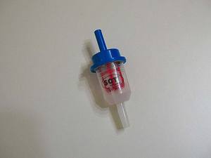

Вчера опять прозевал бензин, бесовский фильтр завоздушился и мот стал глохнуть на светофорах. Приехал в гараж, тронул случайно картер, а он горячий как сковородка. По-ходу, когда фильтр завоздушивается, аппарат на бедной смеси работает. Думаю - выкинуть его совсем или какой другой поставить?
На вид похожи,но фильтрующие элементы разные.Я поставил такой и там не бумажный картридж,а типа сеточки мелкой видимо поэтому и нет проблемы с завоздушиванием.
