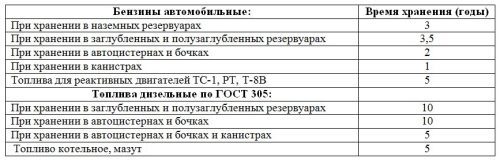

Ну с чего-бы бензину в карбюраторе так быстро портиться?
А плохо прогретая чекушка, ДА захлёбывается.
