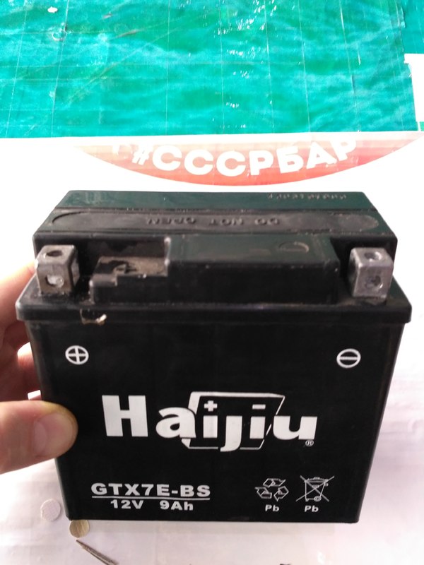

Такой аккумулятор подойдет? СТ 1210 Delta, Емкость:10 Ач, Пусковой ток:120 А, Напряжение:12V, Размеры:137x77x135
Если дадите ссылки на конкретные модели аккумуляторов, буду премного благодарен! Устал искать подходящий по размерам.
ЗЫ: Родной аккум пришедший с мотом выпущен в 13г. севший в ноль. Я правильно мыслю, что вместо покупки зарядки и попыток реанимировать, лучше сразу взять новый?
Изменено пользователем gizmogood
Себе на мот я поставил акум от ИБП на 9А. Проблем нет.
19 часов назад, gizmogood сказал:
Если он литиевый, (с кнопочкой сверху) то можно зарядить его специальной зарядкой и всё нормально должно быть.
5 минут назад, san сказал:
Его заряжать надо после покупки? Он в любом положении работает?
10 минут назад, gizmogood сказал:
Обычно не надо, при необходимости можно заряжать низким током, не более 1А или просто вставить его в бесперебойник.
В любом положении работает.
Забыл добавить, по размерам он не точно повторяет родной акум, я подложил в нужных местах резину.
13 часов назад, gizmogood сказал:
ЗЫ: Как удалить сообщение?
В  ненужных сообщениях удаляй текст, а пустой пост я потом удалю.
1 час назад, san сказал:
Он такой, Яндекс о его существовании не знает)
8 минут назад, gizmogood сказал:
Он такой)
Обычный щелочной акум, можешь сдать в цвет мет))) Вместо него в любом магазине мото запчастей или по продаже акумов купить такой же (с такими же характеристиками и размерами). Или купить от ИБП такой:
В клеммах сверлишь отверстия под болтики и прикручиваешь свои провода к акуму.
Вот видео как я издевался над таким же акумом, только 7Ач
Лет 10 назад купил в Метро импульсный зарядник КОТО ВХ-1 по скидке. Заряжал им кучу всевозможных аккумуляторов и даже не забивал голову типом аккума.
