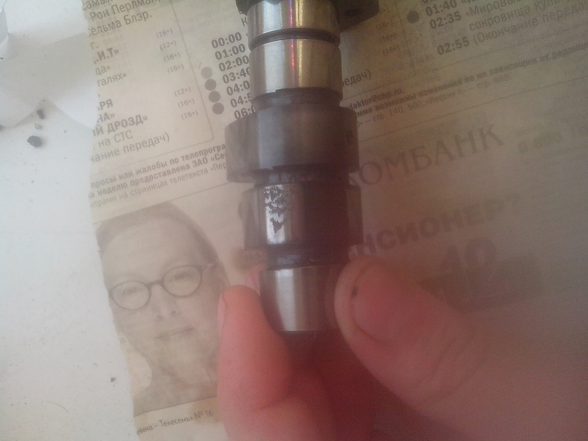

2 часа назад, san сказал:
Печальный распредвал, но я больше склоняюсь к версии, что это брак металла распредвала, от плохого масла были бы следы износа равномерные, следы побежалости, стружка в конце концов...
По поводу прокладки, под головой должна стоять металлическая, так называемый металлопакет из 2-3 металлических прокладок. Под цилиндром обычная паронитовая. Обе прокладки на герметике.
Увеличивать степень сжатия не советую, прибавки в мощности заметной не будет, а вот мотор (поршень, шатун, коленвал..) может не выдержать повышенной нагрузки.
Вооооот, а у меня металлопакет стоит под цилиндром...
2 часа назад, mkazak сказал:
И все таки состояние распред вала говорит о том, что масло со своей функцией не справлялось.Либо виноват маслонасос(не хватает давления)
.Ну как тебе сказать, пробег в районе 25к, постели распредвала без криминала, сам распред, не считая этот кулачек, тоже без криминала, компрессия 12 с копейками кг, под вторым компрессионным кольцом нагара нету вообще, что говорит о том что оно целое, так что масло справлялось везде, кроме этого кулачка).
P.s. распред на фото не мой, похожее фото из инета, доберусь до мотора сфоткаю
Изменено пользователем twink_1
Пробег в 20000км - ни о чём, если, конечно, мот не убивался намеренно.
Сразу смутили отложения на распредвале - при нормальной эксплуатациине не должно быть таких: может был перегрев (неоднократный) или масло попалось палёное.

пробег примерно 25к, мотоцикл неубивался намеренно, но эксплуатировался жестко, как писал выше, фото не мое, а похожее из инета, сегодня свой сфоткаю
Только что, twink_1 сказал:
Ясно.
Перечитал ваш пост внимательнее и вопрос к маслонасосу снимается с повестки дня. Раз из двух кулачков пострадал лишь один, он свое отрабатывает. А вот канал смазки проинспектировать наверно не помешает. Ждем фоток реального вала.А то ведь на основании "левой" фотки можно спровоцировать маслосрачь на тему "мотюль-овно":rolleyes:

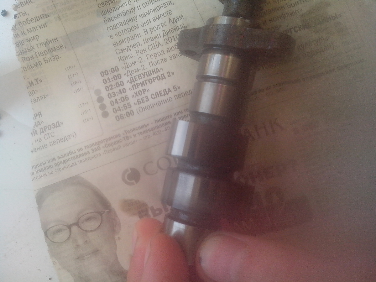

Фото распреда, все промерял, все в допусках (по португальскому мануалу) даже поврежденный кулачек, так же промерял диски сцепления изношены примерно на половину.
5 минут назад, twink_1 сказал:
Да верно самая "верхняя", и, скорее всего егерь прав - был перегрев
Тогда почему пострадал лишь 1 кулачек? Ведь на втором ни намека на перегрев,,Что с каналом смазки этого кулачка?Смотрел?
Изменено пользователем mkazak
Это скорее газовые раковины которые бывают в металле при литье.Тобишь заводской брак.Видимо так и поставили, это могло вылезти при проточке и решили что на работу не повлияет.Или при обработке эти раковины не вскрылись совсем и при малейшем износе проявились.
Изменено пользователем Gudhan
Про раковины - это логично, вернее - это самое логичное предположение. А масло, судя по виду распредвала, было нормальное.

3 часа назад, егерь сказал:
Раковины - нарушение технологии цементирования, у китов это норма.
Я бы ездил дальше на таком косяке, но заказал бы запы неспешно. Там что нужно? Распред, "клопона" и коромысла?
 И да, мотюль полюбасэ - гуано))))
Судя по фото, это не нарушение технологии цементации, а либо говно - металл, но это мало вероятно. Скорее всего просаженные размеры на валу, при изготовлении исправляли наплавкой, причем некачественно.
Если бы был - говно металл, с такими дефектами макроструктуры, то они бы были везде, а не на одном кулачке. А цементация - сама по себе - дефектов не приносит - она может вскрыть дефекты основного металла. Но поскольку на другом кулачке подобного нет, самое логичное - исправление геометрии наплавкой. ( говённой).
Мне больше интересно откуда взялась металлическая прокладка под цилиндром? Ты мот новым брал?
Может ноги проблемы растут из того, что кто то, когда то очень косячно отремонтировал мотор?
2 часа назад, Гоша1001 сказал:
На фабричном конвейере  заморачиваться наваркой небольшого процента брака? Сомнительно. Проще в переплав. Похоже  дефект отливки. Может всеж и цементовка (температура, химия) , образование каверн.
10 часов назад, Gudhan сказал:
Металловедению такие виды брака как "газовые раковины"при цементации не знакомы. В этом можно убедится например тут http://www.newreferat.com/ref-25835-5.html
В процессе цементации масса других косяков может вылезти, которые приведут к подобной картине.Но это пишу не с целью "побрюзжать" ,а для общего развития.Выходит что, исключив такие вещи как плохое масло,недостаточное давление и кол-во смазки в данной точке--констатируем "неправильный" вал.Придется менять и надеяться что достался "правильный"ИМХО

16 минут назад, mkazak сказал:
А вот металлургии(не металловедению!) дефект " газовые раковины" знаком. Есть и охрупчивание, пористость, утомление, деформационное старение, свищи, каверны, флокены . А ещё целый талмуд по требованиям и дефектам сварных швов, особенно  на всяких обечайках. баллонах и ресиверах))) Выпучины там всякие)
