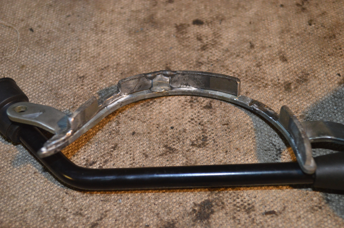

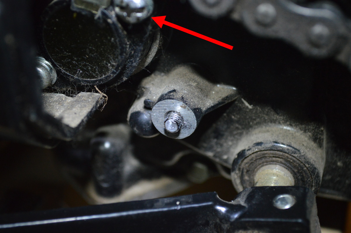

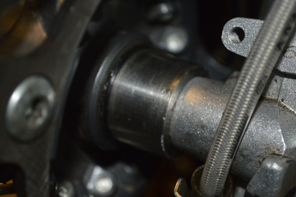

Всем привет. Маленький отчёт о переделке и маленьком "косяке" :((
Родная и в ыточенная втулка переднего колеса.
На месте. Сфокусировал немного не там :)
Защита проводки от цепи.
А сейчас немного о плохом. Болты конечно пластилиновые у китайцев, без особого усилия ломаются!!! Накосячил по собственному невниманию. Когда ставил защиту, не мог понять и не увидел, куда она упирается. Оказалось, что во время сварки, её незначительно увело и она упёрлась в винт. Верхний болт просто немного наживил, и стал закручивать нижний, а он пошёл с перекосом. Результат на последнем фото.
Изменено пользователем Finger43rus
