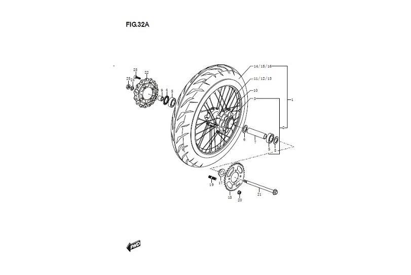

Привет всем кому известны размеры втулок на заднее колесо БМ 200 DD левая,правая и между подшипников??
Потерялись все втулки колеса магазина с запчастями нет делая сам????
Изменено пользователем Шойгу
Где-то в теме были размеры ;)
Я понимаю внешние, но внутреннюю то как исхитрился потерять?
