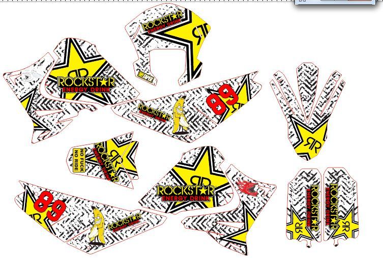

Прикрепляю файлы с разметкой для создания наклеек на пластик. Версия для мотарда 200. Два варианта, отличия в наклейках на бак, кому как больше нравиться. Формат - CorelDraw 11.
motard200v1.cdr
motard200v2.cdr
Для эндуро 200 они подойдут?

Спасибо, буду пробовать печатать :)
22 часа назад, gizmogood сказал:
Хвост, крыло и фара не подойдут, как я понял
16 часов назад, qraga3 сказал:
Расскажи потом результат. Я черным винилом обтягивал, все подошло. До графики никак руки не дойдут.
3 часа назад, asdfghgghjdhg сказал:
Я заказал на пробу что бы распечатали, морду, хвост и защиту перьев для начала

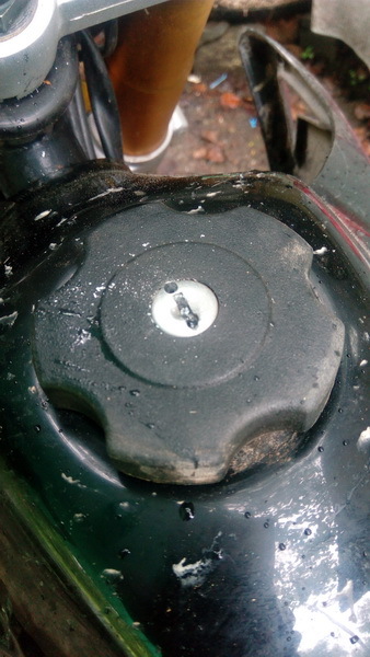

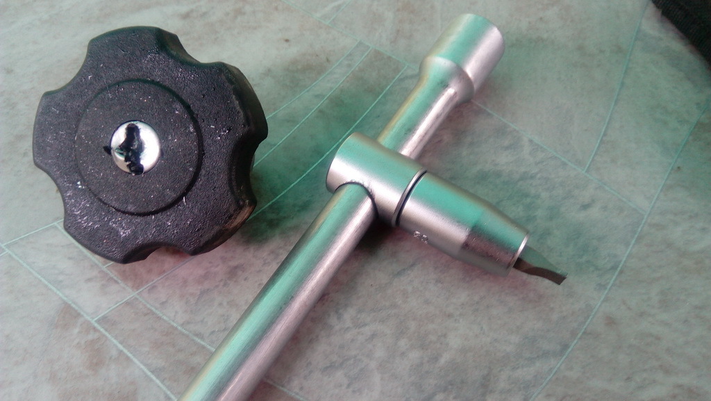

Не нашел я у нас в городе заготовки ключа.. Кстати, поэтому и ездил с одним. Купил мот так.
Потому пришлось сверлить. Три минуты - и готово)
Замки и пробки иногда бывают в здешней барахолке за недорого. Буду поглядывать

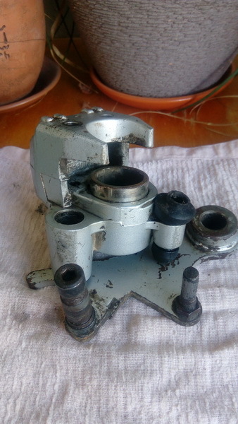

В очередной раз забился грязью задний суппорт. Резинки на направляющих в хлам разорваны(( От чего то еще подходит, кроме как от honda dio, tact?
У нас продаются суппорты в сборе по цене от 1тр до 1,5тр. Поскольку и пальцы тоже изношены, склоняюсь к покупке новой детали.
И от кого подходит к нам передний тормозной суппорт?

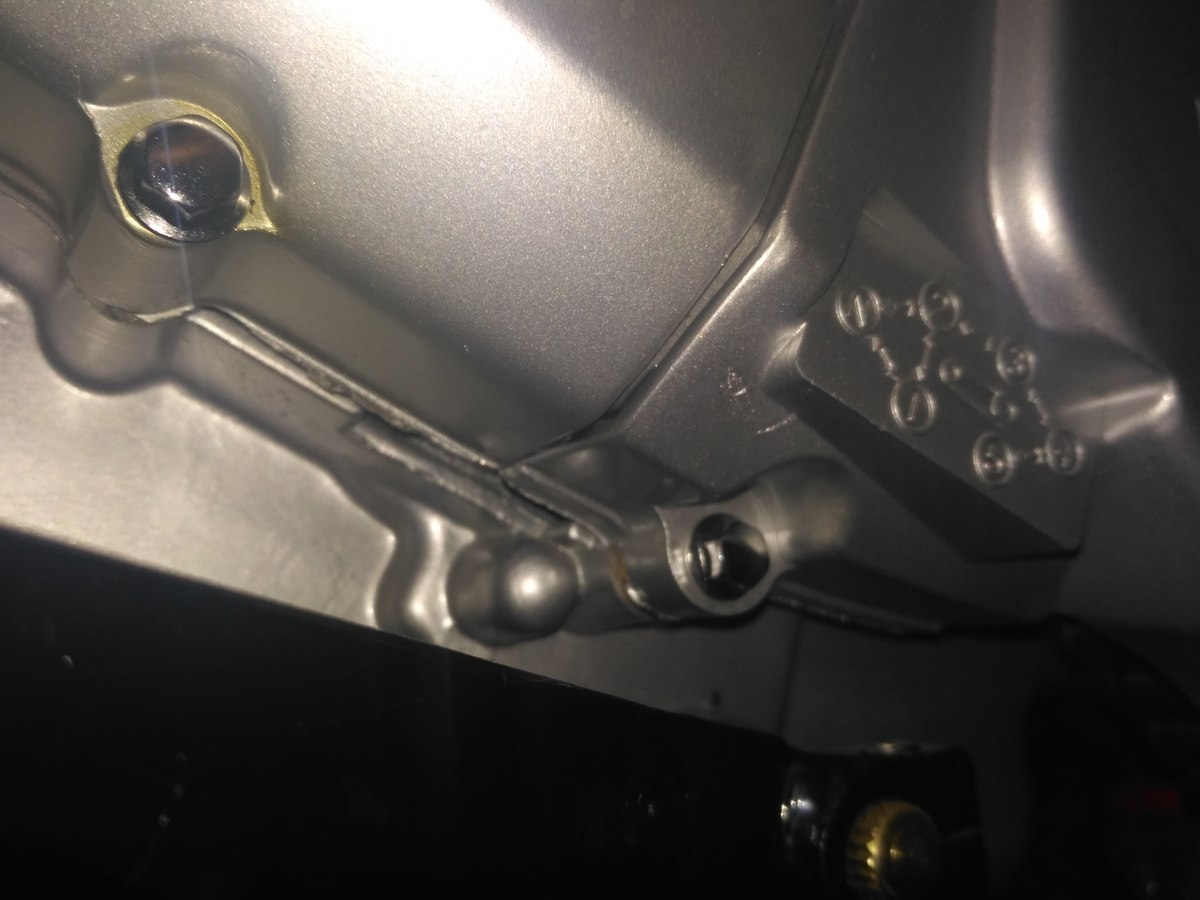

Болт скорее всего или выкрутился или с дефектом. Подтянуть, но не сильно, не больше 7Нм, иначе можно резьбу в картере сорвать. Не поможет - намазать под шляпку герметик.
