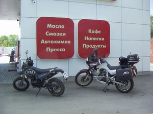

Ну 6 конечно очень комфортные. Я последнее время езжу 8-9 тыс так как по трассе. Вот недавно с Хондой Транскальп ехали приходилось сотню держать в течении часа. Обороты на границе красной зоны между 9 и 10. Температура воздуха +27. Ничего не случилось А что собственно такого может произойти с двигателем рассчитанным на нагрузки?(кроме уменьшения ресурса) Заметил такой эффект- где то при 7-8 тысячах вибрация двигателя максимальна. После 8 до 9 она снижается и примерно как на 6 по ощущениям. Звезды 15-46, цепь 428. Резина стоковая на 17 ".
