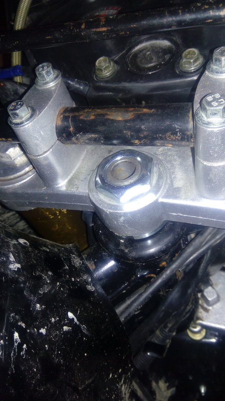

Поставил гайку под названием "Гайка штока траверсы KAYO T2,T4,T6"
Странно, что будучи как следует затянутой, она откручивается после 100 метров езды по асфальту. Буду контрить какой то шайбой
