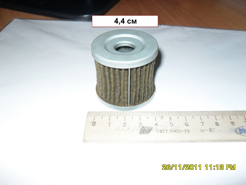

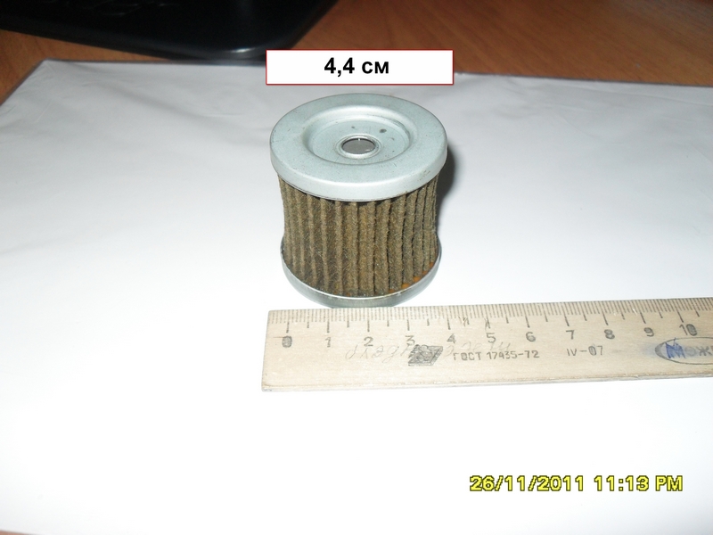

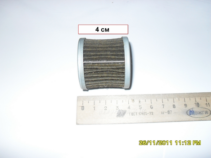

На моём фильтр: высота 40мм; диаметр 44мм. И на нём нет не одной буквы или цифры.post-7305-0-99095800-1322665823_thumb.jpgpost-7305-0-94164300-1322665844_thumb.jpgpost-7305-0-53643300-1322665863_thumb.jpg

У меня такие размеры как ы Вас, уважаемый. Как там на мотике пока не мерил и не смотрел. Вобщем видно будет. Но ведь согласитесь,друзья, информация лишней не бывает.
Это фильтр HF131. Размеры HIFLO HF131, Mann MH51, Champion X328 – D=44, d=13, h=40, HIFLO HF132 – D=44, d=13, h=54
А интересно: прижимная пружина на крышке - компенсирует разницу в размерах? Или там и отсеки под фильтры разные? Или крышки по разному сделаны?
На моторах с длинным фильтром наверное можно поставить короткий, с проставкой или длинной пружиной. На моём короткий стоит за подлицо с крышкой, длинный будет выступать из корпуса на 1см.
