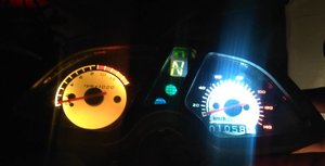

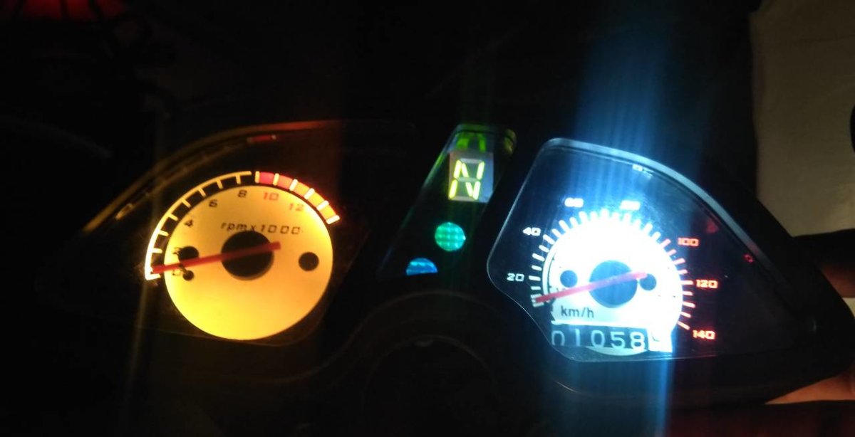

На мотарде тоже пластик. Хотел подкрутить цифровой тахометр вместо родного, но чет не пошло. Так что пока только воткнул диоды в подсветку приборки.
