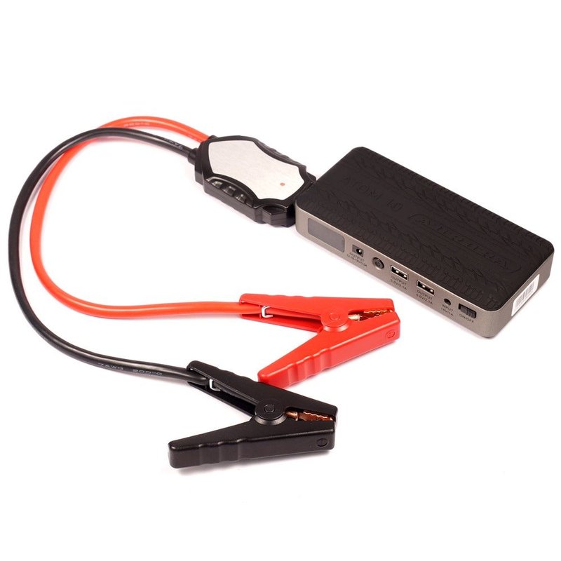

я про такие:
6 часов назад, Karelof сказал:
я про такие:
Я понял. Но я не знаю как он на зарядку через силовые провода реагирует. Можешь в принципе эксперимент провести :).
Я с собой вот такой всегда вожу. Aurora Atom10.
Нынче пару раз выручал. Ездил на рыбалку на три дня. Аккум подсел, только не понял из-за чего. А в последнюю ночь прошёл дождь не плохой, с толкача заводить смысла не было. Второй раз, тоже на рыбалке (уже ближе к осени) с ночевой. Утром встал, а палатка вся в инее. Температуру не помню, но было очень холодно.
Стартёром покрутил несколько раз, а он не завёлся. Аккум и так видимо был подсевший, а тут и вовсе перестал крутить. Так вот "Атом", меня опять и выручил.
Да и можно от него телефон или ещё что подзарядить. В комплекте много переходников всяких.

Ни как не реагирует, заводил мопед с такой штуки, не отключал провода, ничего не произошло. Хотя тут наверное дело в конкретном изделии. Был атом10.
Как писал выше, использую этот же Атом 10. Мне без отключения клеммы с аккума, завезти не получалось, т.к. устройство не видит цепь (как написано в инструкции: МИГАЕТ КРАСНЫЙ И ЗЕЛЁНЫЙ СИГНАЛЫ - поиск соединения). Отключаю клемму, МИГАЕТ ЗЕЛЁНЫЙ СИГНАЛ - подключение правильное, цепь работает, можете заводить двигатель.
Чтобы каждый раз не снимать боковой пластик и клемму, поставил разъём EC5 и тумблер на массу. Буду в гараже, сделаю фото, как это всё выглядит.
