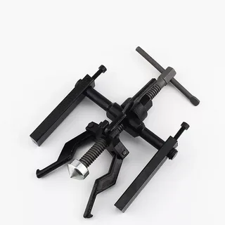

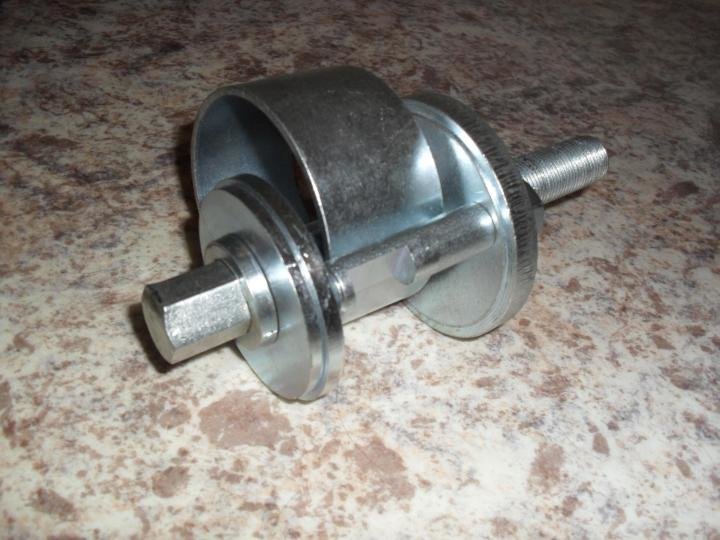

Ладно, раз пошла такая пьянка... Как выпрессовать ступичный подшипник по уму? А то что-то мне подсказывает что шарики в нем квадратные. Я в него смазки понапихал не выпрессовывая (резинку сессно снимал), но что-то не сильно помогло. Люфтов не чувствуется, но от руки крутится туговато и похрустывает. А когда колесо установлено - поскрипывает.
1 минуту назад, Plywood Wolf сказал:
Коленки еще. Прям хорошая штука.
Как по мне - лучше лодыжки спереди защищать - самое битое у меня место.
Либо съёмником, либо аккуратно выбить с обратной стороны выколоткой, либо подобрать анкер соответствующего диаметра и зафиксировав его в подшипнике выбить всё это с обратной стороны.
 Я выколоткой выбиваю.
С выколоткой и анкером более-менее ясно. А съемник поможет? Разве там в ступице ступеньки нет? Это ж придется сразу оба да еще и дистанционную втулку.
2 минуты назад, Plywood Wolf сказал:
Ну, там есть за что зацепится, втулка чуть больше диаметром чем вн. обойма подшипника, однако, такой съёмник ещё найти нужно, например, тот что у меня есть - в обойму не влазит, потому выколоткой и орудую.
Щас совсем запутался. Съемник - это ж 2 шайбы на шпильке грубо, нет? Соответственно изнутри не зацепиться, т.к. туда ничего больше диаметра внутренней обоймы не запихать. Т.е. придется тащить все в одну сторону.
