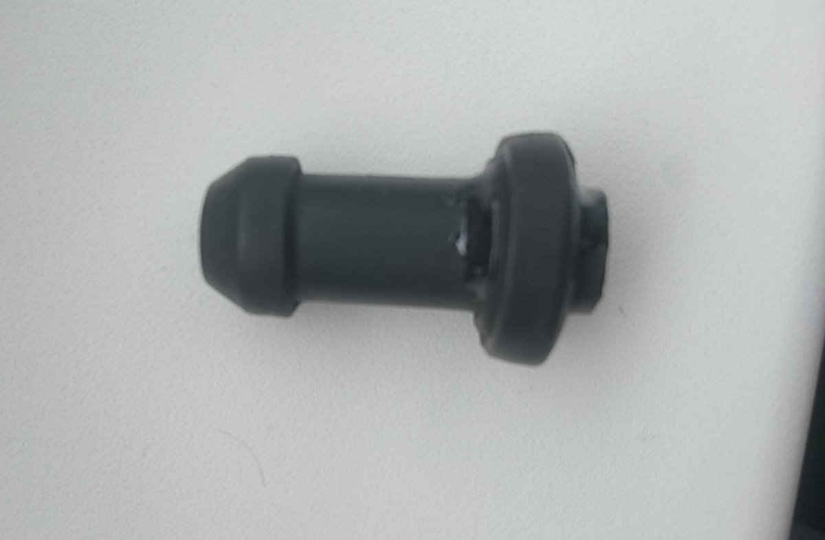

Пока что неизвестно как эти втулки работают. Кто рядом с производителем, закажите полный набор втулок и покатайтесь. Сделаете доброе дело. А уже по результату эксплуатации можно будет думать.
В этой ветке, по-моему, обсуждали. Что теоретически не выдержат такие втулки. Но смотрел русскоязычного блогера в Ирландии, так он в гаражике на токарке выточил и поставил. Потому что китайцы ему неправильные подшипники прислали, а надо было что-то ставить.

Ребята с форума по китайским мото экспериментировали с капролоном в прогрессию - хватило на месяц. За месяц втулки разбило и маятник снова стал громыхать(

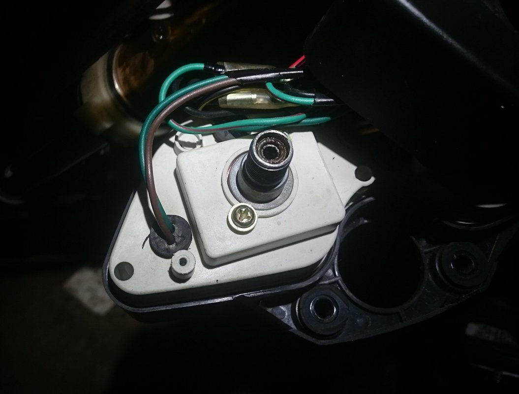

Однако. Поставил переднее колесо. Кручу, смотрю на скорость. Ноль. А я улитку повернул, чтоб трос не ломало. Думаю, не крутит трос. Проверяю - крутит. Тогда думаю, может трос уже переломало, скручиваю с приборки. Нет, всё нормально крутит. Думаю, может не довставляется как-то, открутил приборку, кручу отверткой сердцевину, стрелка на нуле.
Но он же механический у нас? ☺

4 минуты назад, rotarru сказал:
Отвёрткой такой скорости, чтоб спидометр сработал едва-ли добьёшься, шуруповёртом тока.

Значит, где-то, что-то не попало - аккуратненько перебери, начиная от колеса; собрав - крутни колесо и убедись, что трос крутится; вставляя конец троса в ответку спидометра, - прокручивай колесо, сильно давить не надо - само должно войти - это почувствуется.
  Чтоб увидеть отклонение стрелки спидометра - колесо нужно крутнуть быстро, а чтоб увидеть изменения на одометре - покрутить подольше.
Не-не. Уже это проделал. Трос крутится. И в самом спидометре крутил отверткой, не шуруповертом. Одометр стоит на месте.

Не, ну если до того работало, а теперь нет - скорей всего что-то собрал не так...
Повторюсь - если трос от колеса крутится, то просто квадрат троса в ответку не попал - сдвинь "гайку" вниз, приставь трос без неё и крутнув колесо аккуратно вставь квадрат на место, если квадрат попал, то при прижатии оболочки - не чувствуется никакого сопротивления.
Повторюсь - отвёрткой много не накрутишь, чтоб работа спидометра\одометра видна была.

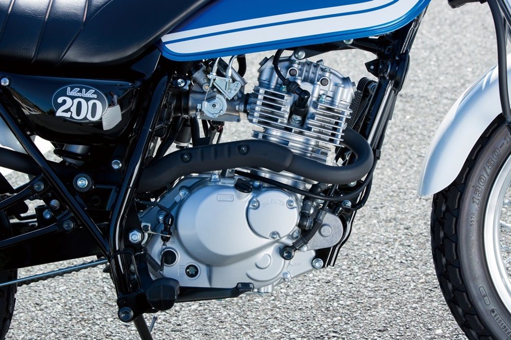

Это наш моторчик? Suzuki Van Van 200
Да, это наш, моторчик очень удачный и многие конторки ставят его на свои мотоциклы, ВЕТА так даже триальный мот на его основе залудила...
 Кстати, все эти моторы, и для сузуки в том числе, делают на одном и том-же заводе в Китае, единственно, они, моторы, могут отличатся в мелочах.
1 час назад, егерь сказал:
Э не! ☺ В этом Van Van 16 лошадок. А в Джебеле 20. Тогда чем эти два исполнения отличаются? Карбюраторами?
