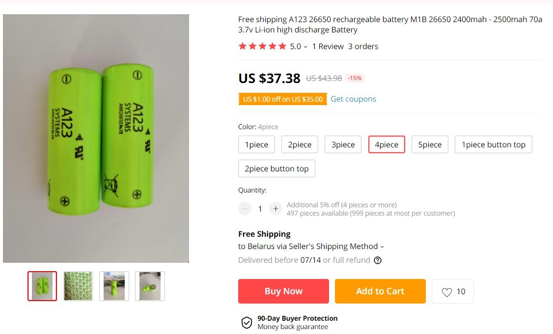

3 часа назад, Jhonkin сказал:
проще купить LiFePo АКБ на али
A123 26650 на али видел очень дорогие. А все другие некачественные.

3 часа назад, rotarru сказал:
В России 572 р за банку, со стартовым током 20 А  и 770 р. за 30 А

На алишке появились по более низкой цене, чем год назад lifepo4. Но тоже Grade B. Но заказывать стрёмно. И контора эта A123 умерла давно, и вирус сейчас, половина посылок не доходит. Чтоб дошло, за доставку ещё возьмут баксов пять.
